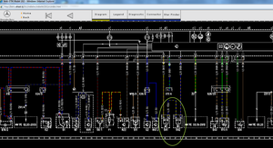

Цитата: Tiger от 19 октября 2018, 07:03:53А если например ЭБУ двигателя снят с машины с климатом, и поставлен на авто без климата, то будет ли ошибка по этому датчику уровня ОЖ?
Нет, так как  датчики уровня омывайки , уровня антифриза, уровня топлива и наружней температуры сразу идут в приборку, не входя ни в какие блоки.
Просто если вы купили не тот датчик, то сопротивление будет не таким, как надо - будет гореть лампа
" ECL and windshield washer fluid level indicator input, switched to ground in low level mode Ignition off, measured across switches:
At S41: approx. 110 Ohms = fluid level OK
< 5 Ohms = fluid level low
at S42: approx. 160 Ohms = fluid level OK
< 5 Ohms = fluid level low "
