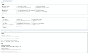

Подбор пружин для w202.
Автор Kira, 26 мая 2018, 17:44:51
KiraАвтор темы
Отмечать только те опции, которые есть в расшифровке ВИНа.
Красные и синие пружины (дорестайл)
Пружины запачканы краской соответствующего цвета.
В те времена точность изготовления пружин оставляла желать лучшего, поэтому уже готовые пружины дополнительно ранжировались. Длина красных и синих пружин с одинаковым номером может отличаться на несколько миллиметров.

Работает!  :good: :ay:
Сам написал?

Три попытки - не работает. :al:

Цитата: JekaVlasov от 26 мая 2018, 18:25:13Три попытки - не работает.
Что-то делаете не так!
Вот по вашему ВИНу ;)
JekaVlasov
430 Подголовники заднего сиденья - эту опцию отмечать надо?

KiraАвтор темы

Ребята, помогите пожалуйста подобрать пружины. По баллам если я не ошибся получается перёд 38 зад 30. По выданным номерам в автодоке оригинала нет, можно поставить sachs? И не очень понял с проставками. То есть я должен сначала заказать пружины, а потом в соответствии с цветом которые придут заказать проставки верно?
WDB2020181A346544          C180 Elegance 1996г. Дорестайл
KiraАвтор темы
Можно, только заменитель подбирать самостоятельно по каталогу сакса, а не автодока. https://webcat.zf.com
Цвет применим только к оригиналу. Даже не знаю, как быть  :al:

Как я покупал неоригинал.
ХЗ, сколько это будет актуально, возможно есть способ проще, но не нашёл, да и не искал особо.
Каталог сакс перестал искать по мерсономеру, поэтому доверяю подбору заменителей от емеха, но проверяю.
1. Ввёл в поиск мерсономер A2023211504, подбор выдал саксономер 997 655.

2. Перешёл на https://aftermarket.zf.com , ввёл в поиске 997655

3. Проверил правильность подбора.
Спойлер
[свернуть]
Вывод - емех молодец.

Килилл, в АвтоДоке так же :victory:

Возможно, но не всегда. Я по этому-же алгоритму подбирал аммортизаторы, однако 2 раза привозили на мой Классик от Эсприта, а они как известно на 4см. короче чем нужно. Вышел из положения купив задние на перед и все получилось.
KiraАвтор темы
Периодически тут возникают вопросы "какие пружины выбрать вместо оригинала?" Написал, как делаю я. Емех, экзист, автодок не суть важно, наверно все молодцы. Важно, что сакс делает правильные пружины и правильность предложенной магазином замены при наличии сомнений можно проверить описанным способом.
