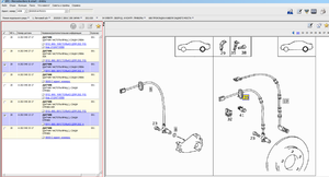

решил прикупить датчики открыл каталог и офигел от количества всевозможных датчиков (8 позиций) и не в одном описании оригинала не указано какой это датчик, правый - левый и т.д.

Цитата: God Anubis от 24 апреля 2018, 15:05:55офигел от количества всевозможных датчиков (8 позиций) и не в одном описании оригинала не указано какой это датчик, правый - левый и т.д.
Если  не умеете читать сноски и комментарии к деталям, то обращайтесь в соответствующую тему и вам подберут. Там все ясно и понятно написано, что есть датчики на F/G и есть датчики для А. У вас машина WDB2020201A702221, значить A2025401217- левый задний, A2025401317- правый задний

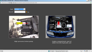

A7/3m1 это реле или весь блок? я что-то туплю....

Какой провод? Выше есть картинка, как выглядит датчик - на одном конце разъем, на другом сам датчик. Соединены они кабелем. Разъем втыкается в колодку в багажнике, датчик прикручивается к ступице. Так что вопрос не понятен.

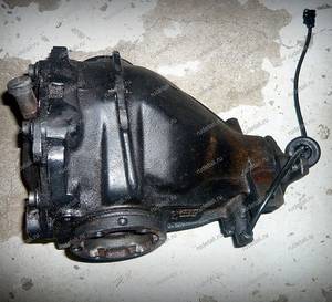

всем доброго дня.у меня таже проблема.нашел оборваный провод в багажнике ,как потом выяснил от датчика ABS.в колесных ступицах их нет,на СТО сказали в мосту должен стоять...а где ?! всю голову  сломал так и не нашел.По длине провода если смотреть ,то да,в мосту ,а вот в каком месте так и не нашел...неужели в верхней части моста?но это бред ...тогда надо редуктор снимать .....может подскажите?
Цитата: HECTAPbIU Сменить от 17 июня 2018, 08:59:49а вот в каком месте так и не нашел
Для этого и существуют поисковики в инете и по запросу "датчик АВС редуктор W202" вылазит куча картинок с изображением самого датчика и куда он втыкается. Например вот такая:

В поисковике искал,конечно,но по месту не могу найти.такая именно картинка не попадалась,спасибо.попробую поковырять именно в этой точке,может отгнил под корень
Вам могли переставить редуктор без АВС и тогда вы ничего не найдете. Так как есть системы, расположение датчиков у  которых находится на ступицах , а не на редукторе
Цитата: DVA от 17 июня 2018, 13:21:10редуктор без АВС и тогда вы ничего не найдете.
Тогда на этом месте будет глухой отлив, без отверстия.
