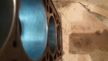

и еще вопрос когда цилиндры кончаются на м111е18 можно расточить и поставить поршни от м111е20?????
WDB2020181A785268
Блоки скорей всего одинаковые, надувные моторы имеют охлаждение поршней маслом  поршня разные, даже в пределах одного мотора есть исполнения для катализатора и без. Так что могут быть разные, надо смотреть в каталогах поршневых.

Блоки все одинаковые.Сбоку снаружи есть  циферблата рисунок эточто значит уточни?

кстати читал что Блок м111е22 другой и имеет большую высоту на 3мм, а поршня сам видел у него от м111е200катализаторные.
я к этим блокам не подхожу, но поршневую от них куплю
