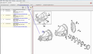

Для механической коробки ставится редуктор 1:3,67, для автомата все очень запутано: если выбрать "Для Японии", то 1:3,27 без вариантов, если "Для Европы" - по номер 809594 тоже 1:3,27. А с номера кузова А809595 - 1:3,67.
Модель коробки придется узнать, либо ставить точно такой же редуктор, как и был, иначе могут быть проблемы.

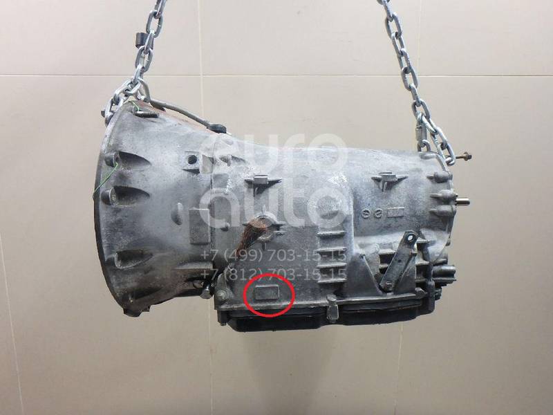

вопрос возмонжо глупый но возможно не снимая коробку определить ее модель?ясли снизу с ямки глянуть где либо пишется модель?

 :winkwink: большое спасибо. отпишусь как будет возможность увидеть.
