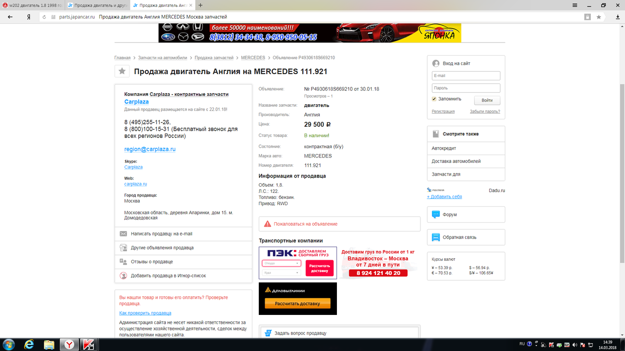

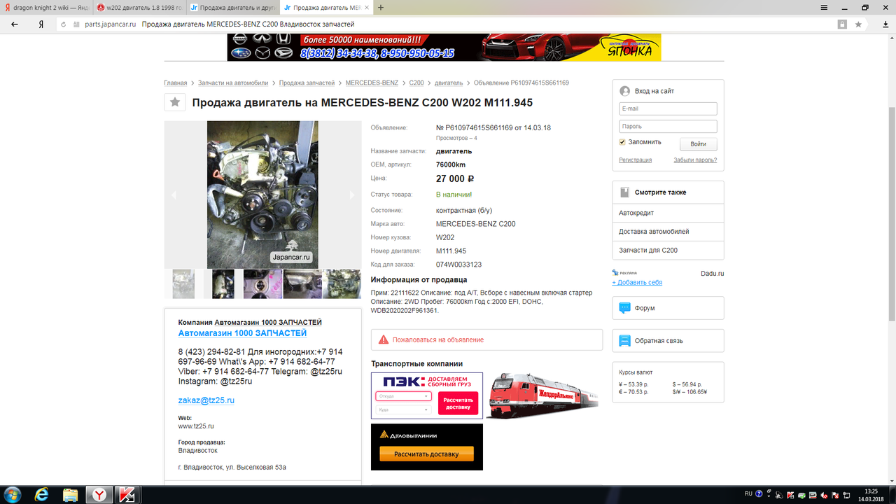

Вот к примеру:
Мотор с пробегом 72.000 км и ценой 27 т.р., правда ещё доставка наверное выйдет что-то около 10 т.р.
Но это как один из вариантов.
Ищи двигатель, номер которого начинается 111921ХХХХХХХХХХ, будет меньше проблем с установкой.
Цитата: Pavel0861 от 14 марта 2018, 13:22:16Ищи двигатель, номер которого начинается 111921ХХХХХХХХХХ, будет меньше проблем с установкой.
Ну и с этим не будет особых проблем 111945ххххххх, только обьем будет 2,0
