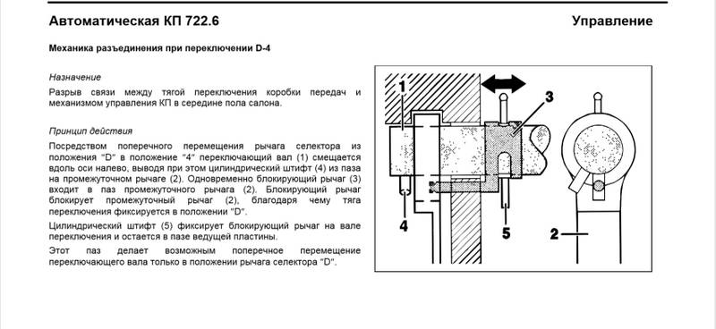

нашёл на схеме эту буйду, объясните неучу,
Шестерня АКПП 722.6
wdb2020181A698932
Разбирай кулису. Проблема в ней, а не в коробке.
https://w202club.su/index.php?topic=9842.0
Рекомендую пользоваться поиском самому, на этом форуме есть все сведения по ремонту W202.

Поиском не раз уже пользовался, решал благополучно мелкие проблемы, а вот не разбираясь в устройстве работы акпп наткнулся на такой казус с шестерней в которой 4 положения, выше в Вашем схеме я понял как происходит переключение и что эти 4 зуба шестерни роли не играют, в сомнение она ввела меня, с чего и решился создать новую тему по этому поводу. Спасибо! Пока ремень летит мне "голубем" позамарачиваюсь с селектором,ещё раз спасибо!
wdb2020181A698932
Включение режимов 4-3-2-1 электронное, поэтому кулиса разъединяется с тягой. Осторожнее с разборкой - неаккуратные действия приведут к поломке и замене кулисы.
