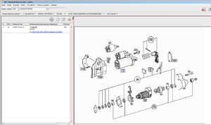

Странное дело... Но в элкатсе нет ничего про стартер. Написано: нет информации.
Непонятно  :ohmy:

Цитата: mvd999 от 28 января 2018, 18:43:39Но в элкатсе нет ничего про стартер.
Не там смотрите :P
Надо смотреть : 54- эл. оборудование и контрольные приборы -023 стартер

На элкатсе я там и смотрел, нет инфы по стартеру.

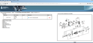

Цитата: mvd999 от 28 января 2018, 19:40:28На элкатсе я там и смотрел, нет инфы по стартеру.
Ну значить у нас разные элкатсы :hihi: Вот по вашему ВИНу картинка оттуда. ;)
