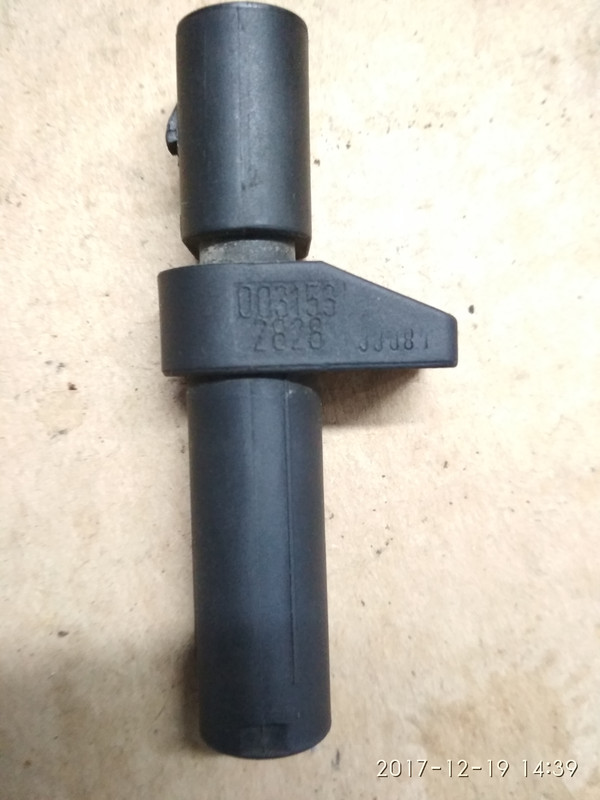

Karen73Автор темы
Нашел такой датчик коленвала,только сопротивление на нем 680Ом,кабель думаю сколхозю если получится запустить.
