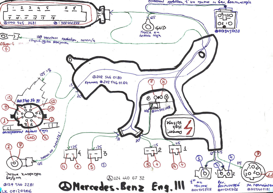

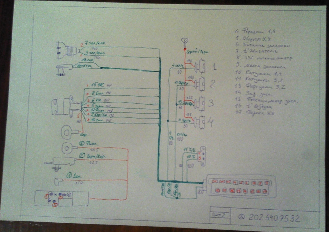

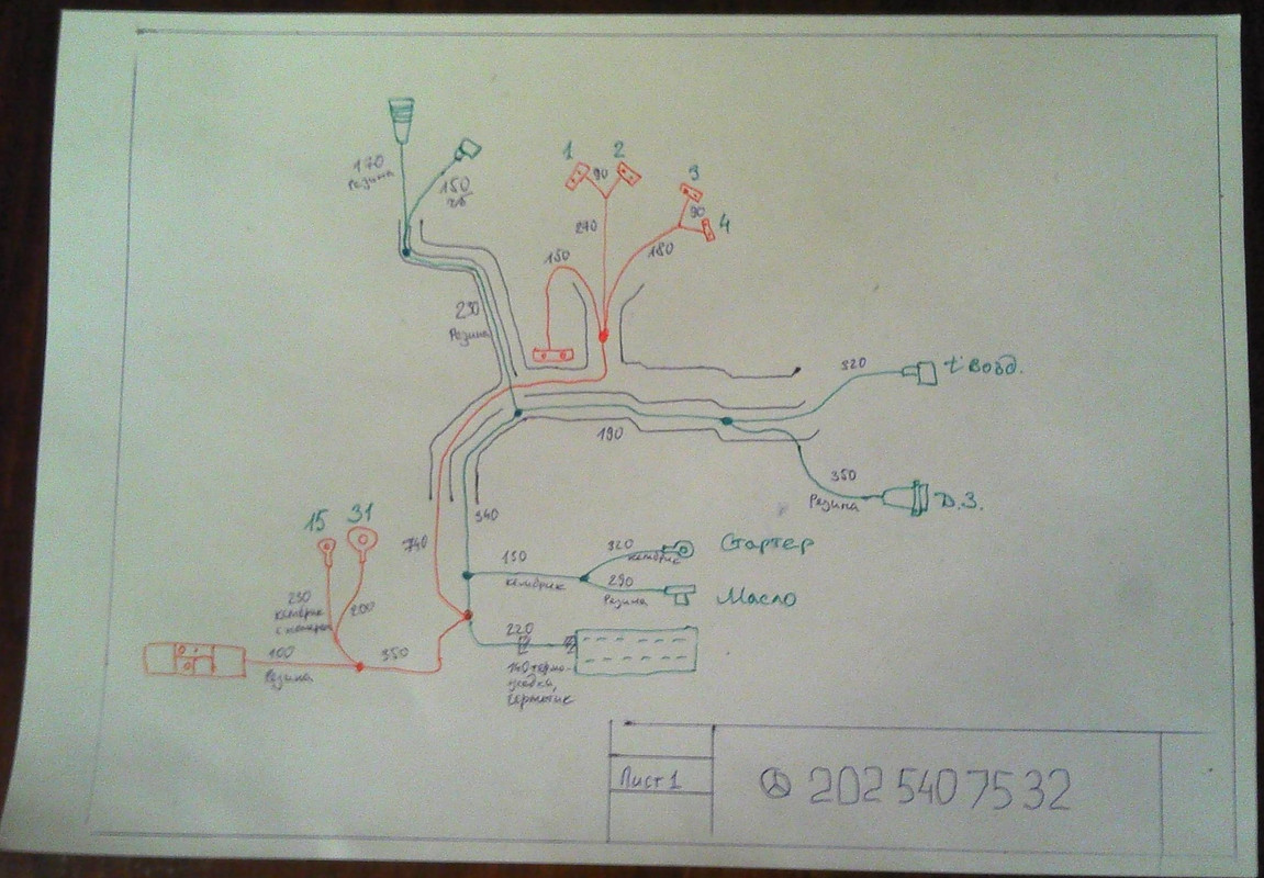

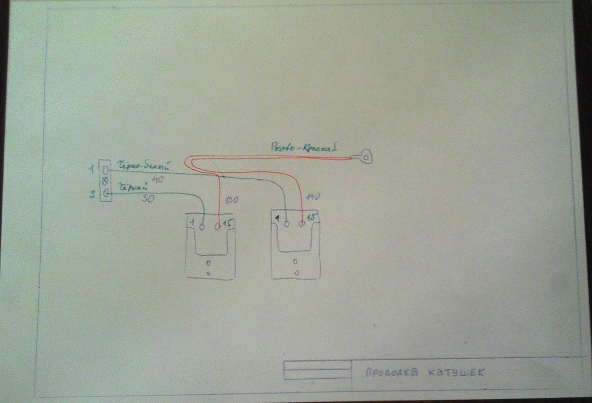

Karen73Автор темы
народ я по этой схеме собирал. Может она некоректная? от 124 вроде в описании.

Спасибо. Прозвонил проводку ,все соеденения правильные. Так заметил одну закономерность при прозвонке проводки,снимал разъем комутатора само собой.Когда все собрал заслонка отказалась врубаться(раз бывало такое на ровном месте,как будто не идет питание на ДЗ,вставил разъем другую ДЗ и заработало,вернул на место старую и нет проблем).Сейчас попробовал выдернуть ДПКВ и обратно врубить.ДЗ заработала.Скинул по новой разъем ЭБУ опять зависла ДЗ,передернул ДПКВ опять заработала.
