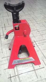

Сегодня пригласил родственника помочь прогреть и прикупил две вот такие штуковины

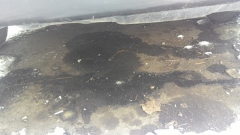

Приподнял перед машины и двумя горелками начали прогревать весь выхлоп. Вышло еще литра полтора :o....видимо и в катализаторе все замерзло. Начал запускать...и  о чудо , пошел дымок с выхлопной :ay:
Вот сколько там жидкости было
