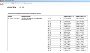

Решил я заодно проверить дтож по некоторым советам, хоть и понимаю, что не совсем тут его вина. ибо у меня прогревочные вроде как есть,хх держит хорошо. На приборке при прогретом до упора двигателе показывает стрелка ровно на 80.
НО! Решил я проверить ДТОЖ и вот тут началась путаница. Практически везде говорится об датчике с одним контактом который. Где кругляш и все. Окей. Есть для него таблица. Суть в том, что он при прогретом двигателе у меня показал 55 Ом. Что вызывает сомнения о его работоспособности. При этом на приборке 80 как положено... А ведь легенда гласит что он связан именно с приборкой.

Одиночный датчик с круглым штепселем  при 22-24 градусах - 480 Ом.
4-х контактный датчик 1 пара : 1560 Ом  - похоже на данные изтаблицы .
4-х контактный датчик 2 пара : 4450 Ом.
Все при одинаковой теперату.

Посмотрел свои давнишние замеры:
датчик A0115425117
контакты 1-4;     20-2550,30-1800, 40-1220,50-850,60-620,70-420,80-310,90-240,100-185
контакты 2-3;     20-7300,30-4760,40-3100,50-2060,60-1390,70-970,80-680,90-490,100-360
датчик A0055421017(от него идет на приборку)  20-740,30-480,40-330,50-220,60-150,70-110,80-75,90-54,100-41
slazernomadАвтор темы
Воооот.
Выходит все примерно так и должно быть плюс-минус.  И зря я, возможно, покупал датчики.
Спасибо огромное! Для тех, кто будет искать, огромная польза будет.
