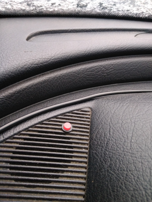

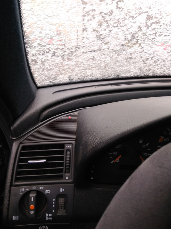

Цитата: Biktimirov Robert от 30 октября 2017, 22:36:56у меня на торпеде, слева от руля. 1 индикатор.
что за индикатор?  фото?
Biktimirov RobertАвтор темы
Ок, завтра скину.
Вот такое у меня зеркало.
А вот тот самый индикатор.

Biktimirov Robert, скорее всего эта сигналка блокирует б.насос
Идите по проводке б.насоса и ищите куда врезали сигналку (наверняка в правом пластиковом тоннеле для проводки
А нет на нее такого, снял предохранитель и всё? Или только проводку ковырять?
cenij
Цитата: Biktimirov Robert от 30 октября 2017, 18:22:17
как снять блокировкус движка? Руль к стати тоже заблокирован.
Ищите под торпедой или в коробе- под предохранителями колхозное реле, которое как обычно стоит в разрыве питающего провода, от замка зажигания до разъема катушек, найдёте будем разговаривать дальше :D
Если управление катушками как и на дорестайле идет по минусу(я просто не в курсе), то можно подать плюс напрямую с аккумулятора на разъем катушек зажигания, доехать до автоэлектрика хватит!
