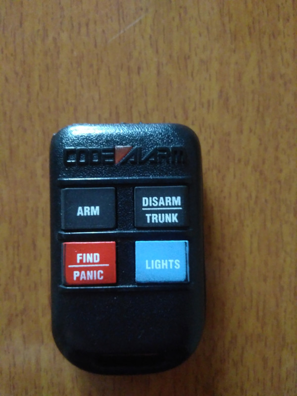

Самое интересное что сейчас попробовал снять на 5 минут клему аккумулятора и она опять включилась. Удивительно заработала после стольких лет молчания
Вот такой вот пультик от нее:
