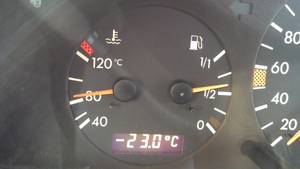

Цитата: DVA от 25 января 2018, 12:46:27При исправной системе охлаждения все и так должно работать
Сегодняшнее фото

Tiger
Сегодняшнее фото
Сколько времени ушло чтоб нагреть движка до такого состояния?
Мерсовод со стажем :)
  ✇✇✇✇✇ 0-------0
Цитата: Tiger от 26 января 2018, 13:58:23Сколько времени ушло чтоб нагреть движка до такого состояния?
Примерно минут пять, пока дошел до машины (старт с автозавода)  и минут 15 на ходу. В салоне первые минут 10 движения  включена рециркуляция, чтобы не греть уличный воздух.
Tiger
Ну у меня примерно так же при исправном термостате, но у тебя и -23 по градуснику
