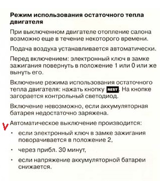

1) Кнопка REST на полуавтоматическом климат контроле, сколько будет крутить вентилятором печки? Пока не упадет температура двигателя или просто какой то определенное время?

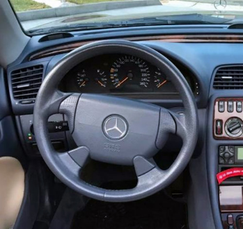

2) Купил руль от W208 дорест, он же подойдет в W202. У меня 1998 год если что.

Цитата: Macarenko от 17 января 2018, 22:05:24
Купил руль от W208 дорест, он же подойдет ?
такой? Подойдет
