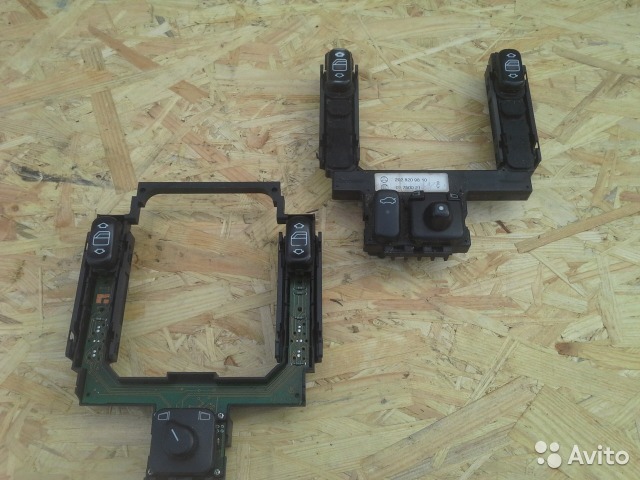

Щас поищу фото разобранной кнопки. Может поможет понять механизм. Что-то кажется что там один механизм на левое и правое зеркало. Поэтому думаю что дело не в нём.

JekaVlasov
Цитата: aleksey.ka от 22 июля 2017, 18:36:21Что-то кажется что там один механизм на левое и правое зеркало. Поэтому думаю что дело не в нём.
aleksey.ka, механизм точно один,и лечится тока разборкой или заменой

JekaVlasov
aleksey.ka, я же написал
Цитата: JekaVlasov от 23 июля 2017, 07:42:08aleksey.ka, механизм точно один,и лечится тока разборкой или заменой
если по понятней - то:в корпусе кнопки регулировки есть контакты. которые отвечают сразу за два зеркала. а переключатели с лева на право уже другой коленкор

Алексей, как вариант - взять заведомо рабочую "подкову" и проверить регулировки зеркал на твоей машине, благо особых трудностей с демонтажем не будет :cf:
