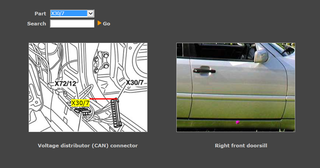

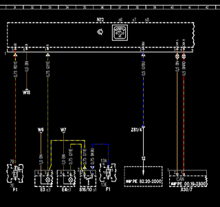

Если проследить как происходит управление боковым зеркалом на рестайле, то видно , что сигнал с джойстика поступает на кан-шину Х37
Кан-шина находится вот тут
далее идет на блок управления в двери N69/1

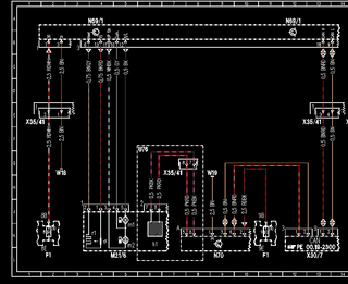

Который находится вот здесь
Ну а дальше уже идет на зеркало, где как правильно сказал Евгений это два контакта подогрева за номером 1 и 2, и  Контакт №3 - это вверх-вниз, а №5 - право-лево.
