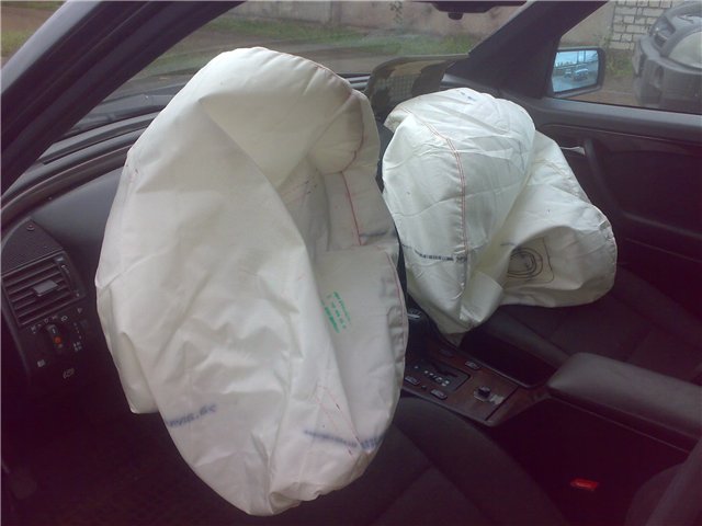

Вообщем попал в аварию...обгонял (скорость 50км/ч) и уже возвращался в полосу как из поворота вылетела приора без тормозов (15 км/ч)и не успеела даже на тормоз нажать...перестраивался максимально вправо...ушёл почти весь))) Удар в левую часть лонжерон не задело, стрельнули обе подушки, даже рычаг треснул у колеса левого переднего...вообщем в связи с этим вопрос бывалым: подушка пассажира как вставляется? покупать надо тока её или торпеду менять?...
P.S. У приоры подушка водителя не стрельнула...двигатель с подушек слетел...человек справа сидел головой об лобое вмазал..у водительницы) зажало ногу дверью и дверь тоже...педали тормоза газа сошлись)))...в сервисе насчитали 90 тыс...год стажа у девчушки!
P.S.S. Мерсик цел зазоры не пошли лобовое без трещин...боюсь за блок АБС...он в неправильном положении застрял...машина после удара не заглохла аварийка сама включилась))) от подушек воняет пипец)))
Начинаю принимать предложения о продаже з/п...интресует много чего...даже кусок диска откололся об подвеску!!...думаю скоро её виноватой признают наконец и буду качать страховую!
Если сможешь сделать аккуратно там(химия-мимия)достаточно подушку поменять или как обычно у вас делают-резистор 2,2 ома вместо нее. Разьемы имеют замыкающий контакт-нужно просто скобку выкинуть.
Главное! Блок управления подушками имеет нестираемую крашдату! Но при помощи программатора и к-адаптера можно поменять дамп на исправный.Если в инете кто нить угостит.
Потом проверять боковые крашсенсоры и преднатяжители ремней менять,если таковые имеются.
НО В ЛЮБОМ СЛУЧАЕ НАДО ДЕЛАТЬ ПРАВИЛЬНО!У СПЕЦОВ.

Сочувтсвую! Слава Аллаху, что сам цел! Фотки есть?
Подушки лучше поставить новые, резисторы-колхоз.
С блока СРС стереть крэш, короче лучше восстановить все как с завода.

WisestjediАвтор темы
Спасибо за поддержку! Фотки есть выложу...обидно крыло капот оригинал были...вопрос такой где этот блок управления подушками находится? а крашсенсоров два?
По поводу её вины думаю всё норм будет,как говорится приложил к этому усилия!)) точнее приложил к тому чтоб всё шло по закону!...насчёт страховки думаю как получше сделать...
где пепельница посередине разбираешь низ а там он родимый
Торпеду то всю менять придётся? естественно хочу поставить новые подушки причём по-моему они считаются в страховке без коэффициента износа!! может есть у кого торпеда с нестреляной подушкой...так же подушка водительская...ещё вот думаю всё хорошо пойдёт фара стояла не очень купить хорошие бош или ещё чего...так пока сказать не могу что ещё нужно...радиатор кондейный навена...бампер конечно с накладками...ещё кстати важно!! есть у кого решётка радиаторная гуд? а то эта немного замялась...может и норм встанет на новый капот а может и нет...
