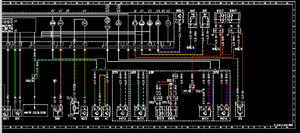

вообщем разобрался прозвонив плату что лампочки некоторые (как раз которые не горят)запаралелены со стрелкой температуры общим плюсом который как раз пропал.кто может дать распиновку штекеров приборки по цвету проводов?в среду поеду к электрику.хотелось бы самому решить проблему ну или на крайний случай ему облегчить
Цитата: Тдс Денис от 26 июня 2017, 11:12:32кто может дать распиновку штекеров приборки по цвету проводов
Еще раз для тех , кто не в курсе! Все схемы и номера деталей привязаны к году выпуска и модификации авто и без ВИНа  никто вавм ничего давать не будет! Почитайте правила раздела!
Тдс ДенисАвтор темы
Номер кузова WDB2020221F219538
Модель 202.022 C 220
Двигатель 111.961 12 059351
Тдс ДенисАвтор темы
спасибо добрый человек!будет хоть на что опереться + в репу
Тдс ДенисАвтор темы

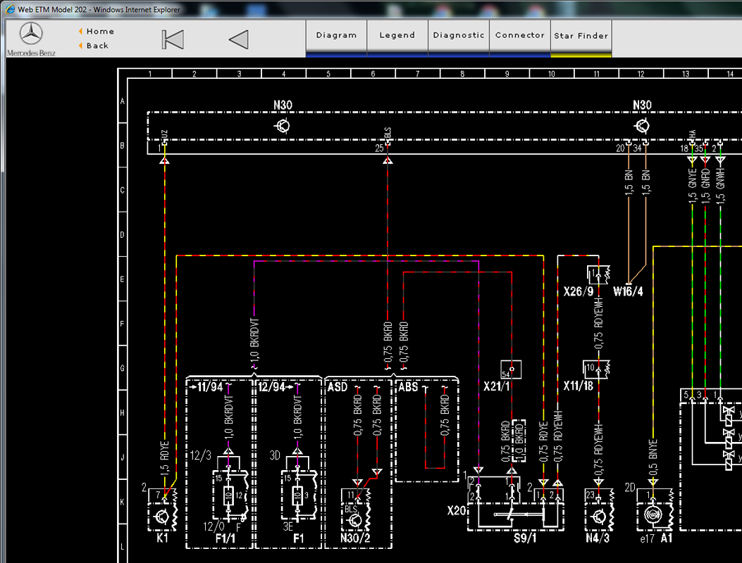

проблему решил по схеме.спасибо MR.FUN.проблема была в предохранителе тормозных ламп под номером 3 на 10 ампер.прошелся я по схеме и дошел до лягушки тормозов. а потом заметил что стопы не горят
Тдс ДенисАвтор темы
проблема преследует меня все равно.замыкание происходит при нажатии на тормоз.на лягушке 4ре сдвоенных провода.одна пара идет плюс с предов и от него сразу уходит на приборку.вторая пара идет на стопы и второй провод я не знаю куда уходит.подскажите куда он идет.красный с черной полосой.из за него и происходит КЗ
Цитата: Тдс Денис от 27 июня 2017, 19:13:36куда он идет.красный с черной полосой
на блок ABS (пин 25)  (S9\1 - "лягушка"
