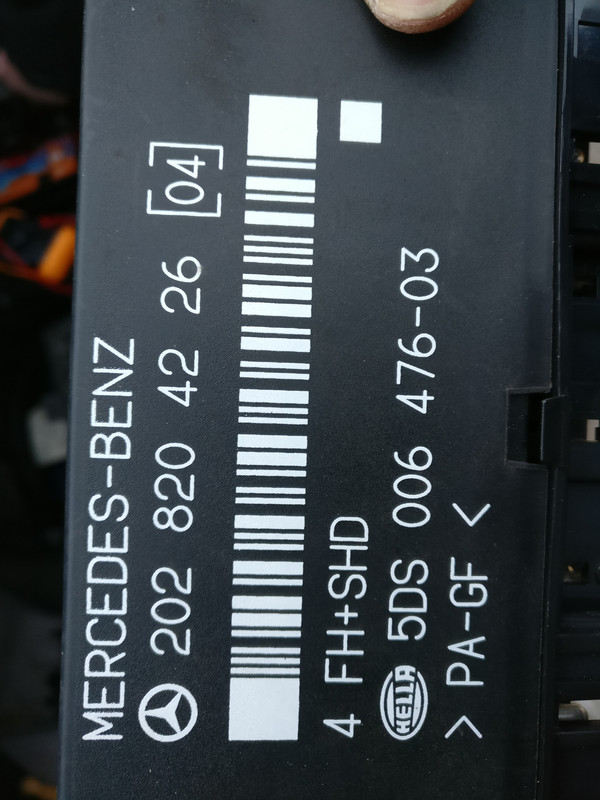

WDB2020221F207098,  01.1995 (?)

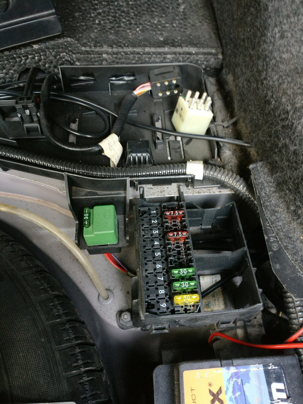

Измерил утечку - 0.17А.
Начал вытаскивать преды в коробке у АКБ. При вытаскивании #2 - утечка пропадала. Также щелкало реле, расположенное рядом. При его отключении, утечка тоже уходила.

Попробовали отключить блок стеулоподьемников - утечка пропала.

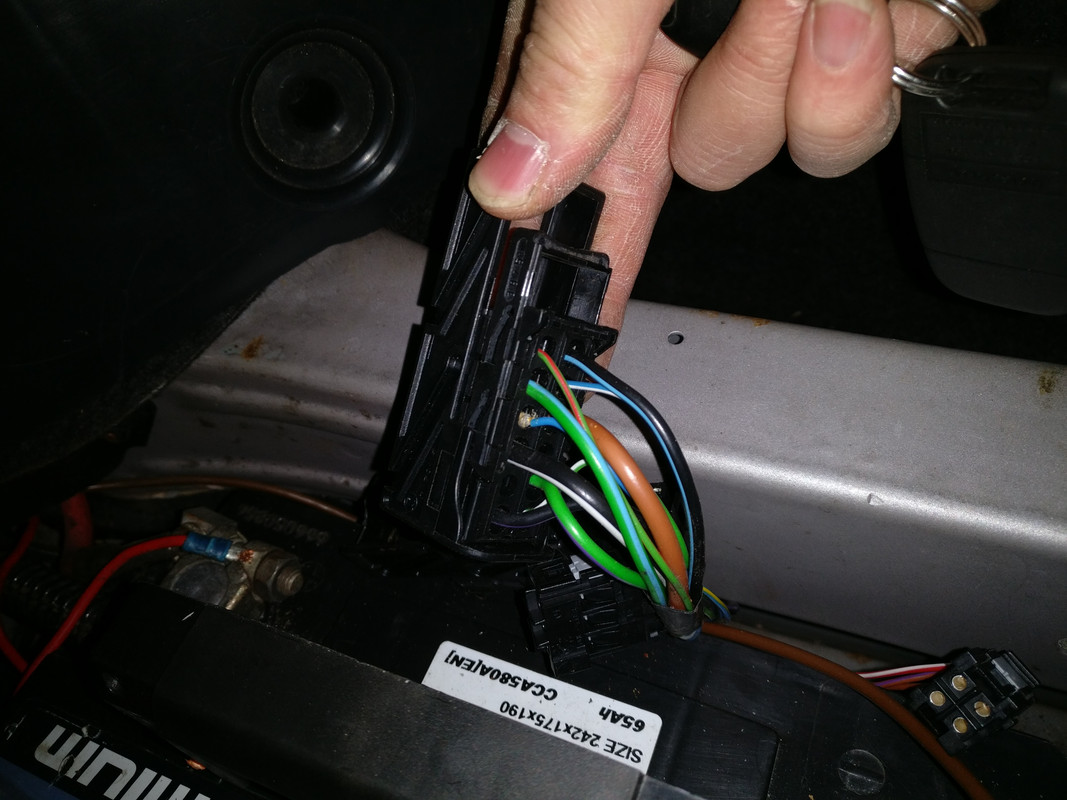

Потом нашли, что из правой большой клеммы вываливается один контакт. Как раз тот, что отвечает за поднятие стекла на неработающей двери.
Все, на этом пришлось заканчивать.
Завтра попробую все соединить и попробовать заставить стекло работать.

Так же аккумулятор разряжало  ,   езжу  без этого  предохранителя   который задействует это реле   (оно не дает  заснуть блоку комфорта и что то еще   )   Недостаток этого предохранителя  на реле как я понял  это закрытие  и открытие стекол , люка   без  замка зажигания при открытой водительской двери . вроде все так

На обеде подоткнул блок стеклоподьемников, поджал вываливающийся контакт и стеклоподьемник заработал в обе стороны.

блин у вас блок под 9 предохранителей а у меня под 20 а стоят только 4

Вобщем, не ушла утечка. Вытащил пред. #2 и успокоился.
