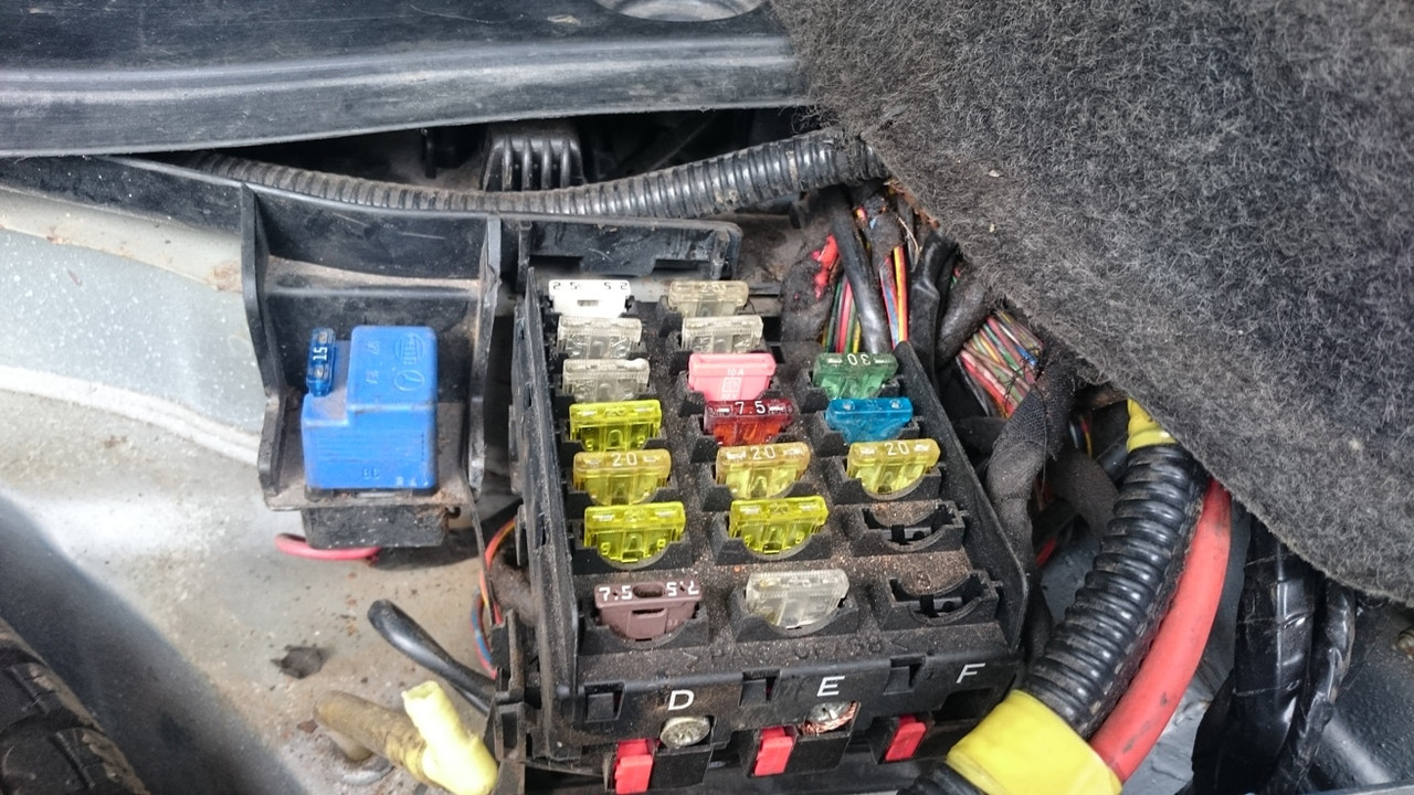

Тоже утекает ток с блока комфорта, только у меня схема предохранителей другая, пред посередине красный 7,5А, ток 0,16. Пока его просто убрал, честно говоря разницы не заметил, что с блоком комфорта, что без, эсп все работают, свет в салоне, климат тоже, может не наткнулся пока еще.
Расположение конечно у этого блока откровенно неудобное за аккумулятором, подумываю его перенести повыше к блокам багажника, как появится стимул его отремонтировать.
