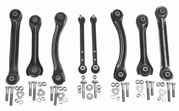

Всем привет.
Решил заняться подвеской. Нашёл комплекты рычагов с сайлентблоками, с этим всё ясно. Но для сравнения по стоимости может есть набор чисто сайлентов без рычагов. Набор Сайленты + все болты.
Если кто сталкивался, буду признателен за информацию.
17300  FEBI BILSTEIN
10 79 0075  SWAG
3350001  LEMFOERDER
Кого либо из этих производителей. Суть вопроса, то же что и в данных комплектах (по артикулу) только без рычагов.

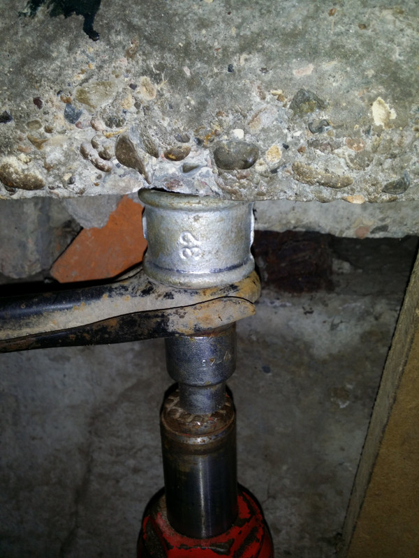

ну и может кому пригодится способ перепрессовки
муфта соединительная на 32 трубу, можно на ней еще прорезь болгаркой сделать, чтоб видно было на сколько сайлент вылезает при запрессовке, головка на 26 для выпрессовки, на 27 для запрессовке. Залезало туго, вылезало еще туже :), были серьезные опасения за лестницу.

при запрессовке выгибалась бетонная лестница, какую силу нужно применить чтоб его прокрутило, не представляю. Может и лучше было бы новые рычаги поставить, но все упиралось в финансы, комплект 9-10 лемфердора, сайленты от лемфердора на 1800 вышли. Плюс 2500 если тяги схождения в сборе взять или 700 если перепрессовать. Выходит экономия в 2-4 раза. Экономил не потому что очень экономный, а потому что денег в обрез, на хорошие рычаги не хватает, решил лучше ездить на перепрессованных сайлентах, чем на рванных.
Цитата: sashashorin от 22 февраля 2017, 15:09:15при запрессовке выгибалась бетонная лестница, какую силу нужно применить чтоб его прокрутило, не представляю.

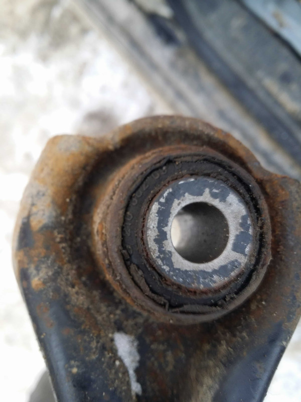

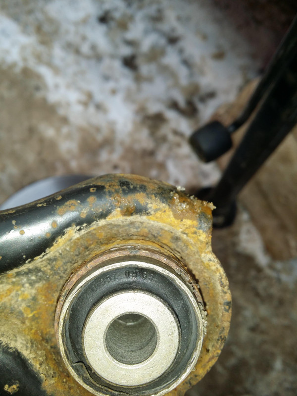

А тут и представлять нечего. Судя по фото рычагам уже пора на покой только из-за ржавчины, которая уже почти их сожрала. Я тоже как-то пытался ради интереса выпрессовать сайлентблок из своего не менее ржавого рычага. Согнуло рычаг :(

Цитата: Mr.Fun от 22 февраля 2017, 20:03:46Судя по фото рычагам уже пора на покой только из-за ржавчины.
у меня спереди новые рычаги лемфердер, через одну зиму тоже все в ржавчине
Цитата: Mr.Fun от 22 февраля 2017, 20:03:46которая уже почти их сожрала
сначало я перепрессовал один сайлент на пробу, рычаг отпескоструил, ржавчина не сильно глубокая.
