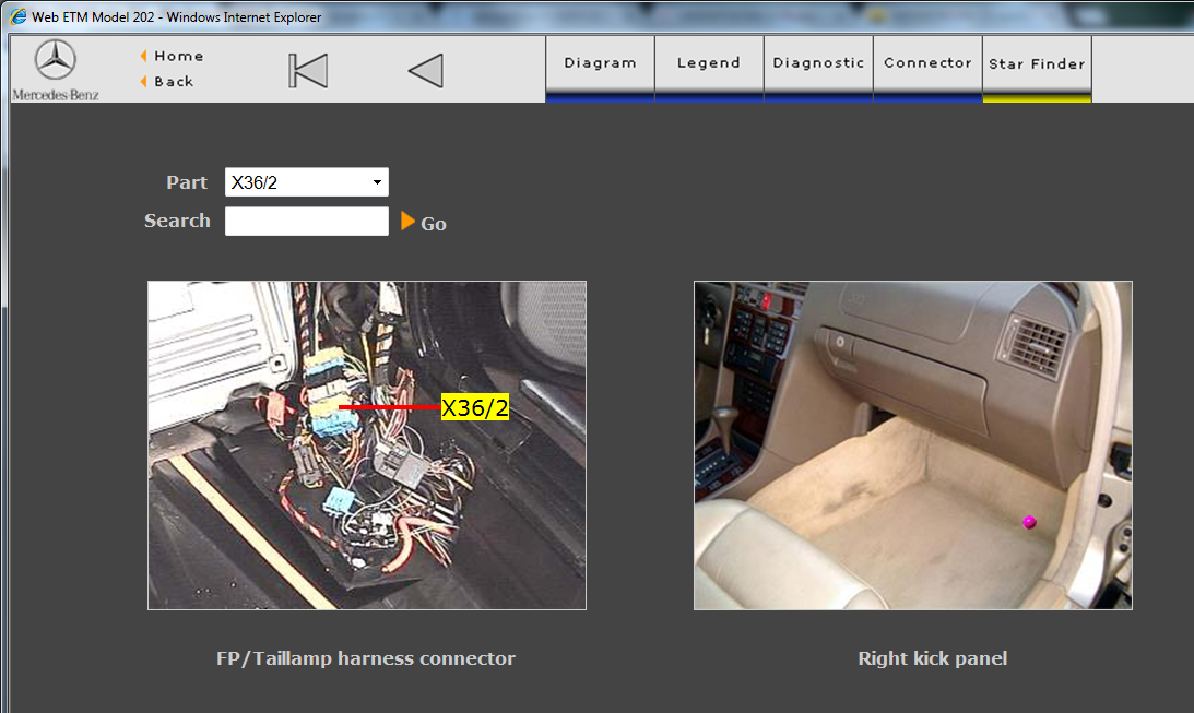

K.S.180Автор темы
Полез искать блок на который приходит 86 провод от реле. Судя по картинке выше он должен был быть за ногами пассажира в сервисном отсеке, но его там нет. И со стороны водителя тоже. Такое может быть? И до датчика коленвала мне добраться нужно многое снимать. Если везти на диагностику покажет ли она на датчик колена если он неисправен?
