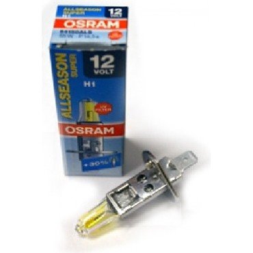

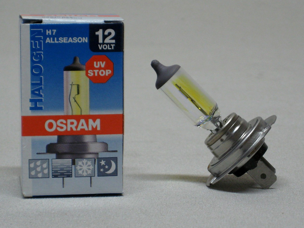

Цитата: Malyshev Kirill от 09 декабря 2016, 23:45:23что за всепогодные лампы
Так и называются. Всепогодные. я брал OSRAM. у них стекло желто-сине-фиолетовое какое-то, и световой пучок такой же.
Цитата: Malyshev Kirill от 09 декабря 2016, 23:45:23что за всепогодные лампы?
есть такая серия , Osram allseason называется

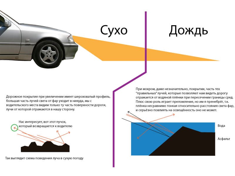

Да не влияет цвет пучка на улучшение видимости. Применение фильтров (в данном случае "окрашенное" стекло) лишь "отрезает" в принципе не мешающую часть волн.
А в дождь видимость хуже сейчас нарисую почему
