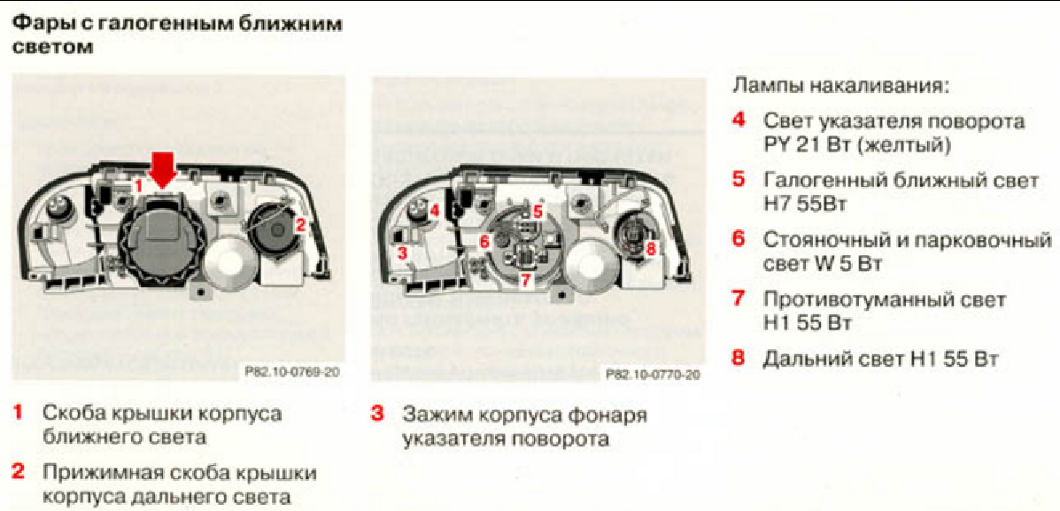

Что-то я ничего понять не могу.... У рестайла расположение лампочек другое? Или как в дорестайле? У не могу понять какую лампу куда включить. С ближним вроде разобрался, лампа дальнего под лампой ближнего или отдельно?

Цитата: Malyshev Kirill от 12 декабря 2016, 17:34:59понять не могу.
может у вас фары ,,неродные''?
Рестайл :
http://www.gdtm.net/W202RusReGuide/ext039.htm
мануал полностью
http://www.gdtm.net/W202RusReGuide/W202RusReUserG.htm

Вопрос решен заменой ламп на обычные (не цветные) лампы H1 55w. Все стало прекрасно
