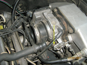

2) Мыли дроссель и сбили настройку, что теперь не замыкается микрик принудительного холостого хода, который находится вот здесь
3) крутили настройку тросика газа
4) умирает дроссель или его проводка

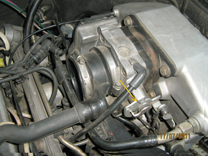

Цитата: Mercovod от 25 сентября 2017, 08:38:06и крутил тросик газа, как теперь отрегулировать?
Ослабляйте его, пока абсолютно не станет  зазора , где указано стрелкой
...даже потом еще  полоборотика :yes3:
