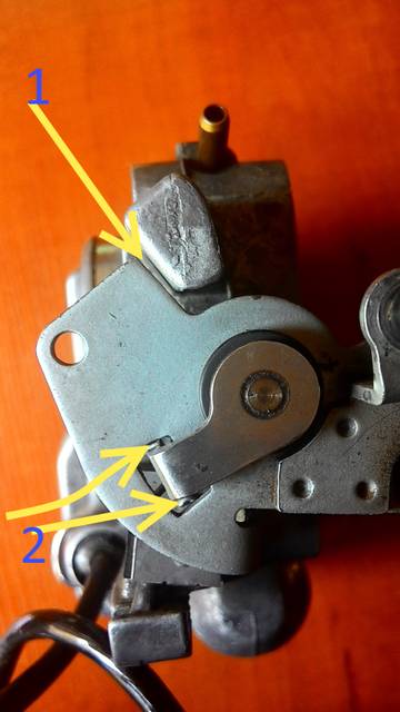

Вот фото
Где цифра 1 - там не должно быть зазора вообще и "большая планка" (так её назовем ;)) должна приходить и касаться отлива корпуса дросселя
Зазоры под цифрой 2 должны быть и это как раз та часть регулировки, которой рулят мозги двигателя
Далее более детально:

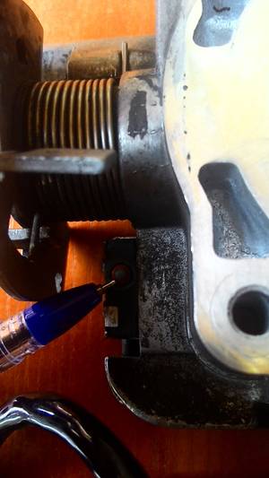

Переворачиваю дроссель и показываю ручкой выступ, которым зажимается микровыключатель
Вот она сама кнопка -пипка
Вот выступ зажал кнопку и звук примерно как от компьютерной мышки
