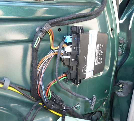

И еще одно. После установки нового аккума не работает левый стеклоподъемник...перезапусков уже миллион, толку ноль. Что может быть?

Цитата: Katarina от 18 октября 2016, 19:55:14левый стеклоподъемник
проверьте предохранитель №8 (регулировка левого зеркала работает?)   ну а так: снимать карту и искать позеленевшие контакты ......
питание на ст\подъемник идет с блока в двери
или кнопку почистить , (мало ли...  https://w202club.su/index.php?topic=9900.0
Цитата: Katarina от 18 октября 2016, 19:55:14перезапусков уже миллион
каких? традиционно-обрядовое отключение акб?
