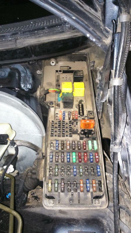

Цитата: Alexander 1971 от 06 октября 2016, 05:03:10Предохранители под приборкой
Можно фото этого замечательного места?
Цитата: Kolobok от 06 октября 2016, 02:24:21что искать?
Сгоревший предохранитель под капотом ;) Если бы написали свой ВИН, то номер предохранителя может быть подсказал вам :)

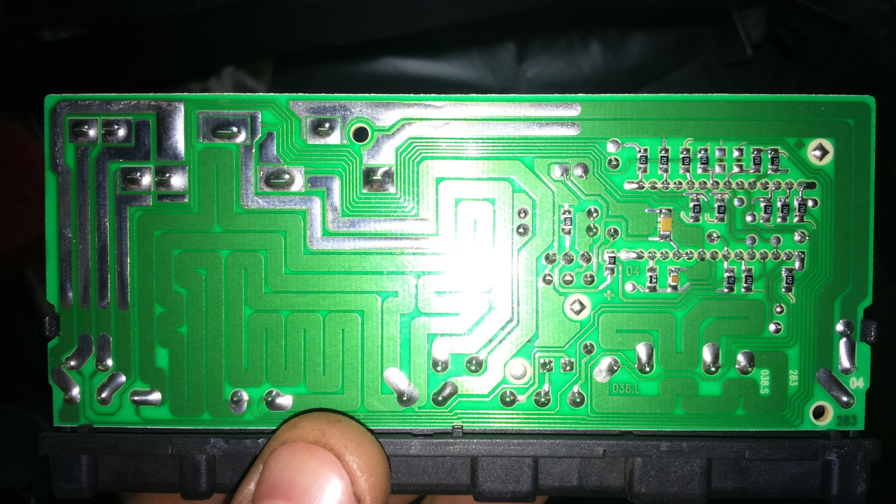

Oleg_373
мож дорожка в блоке контроля света перегорела ?-снимите-и посмотрите внутри
[/quote] WDB2020181A522114 подскажи пожалуйста! я еще раз посмотрю)))
KolobokАвтор темы
а где он стоит?))

Oleg_373
 а где он стоит?))
[/quote]
под капотом черная коробочка возле предов-много ножек
KolobokАвтор темы
[/quote] это там где реле желтые стоят?

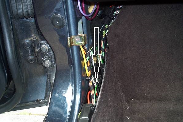

#13
Цитата: Kolobok от 06 октября 2016, 14:23:46там где реле желтые стоят?
нет..этот блок в вашем авто находится здесь
проверьте предохранитель 23 / 19 / 30
KolobokАвтор темы
дорожки вроде бы прозваниваются) и 23 стоял на 30А
