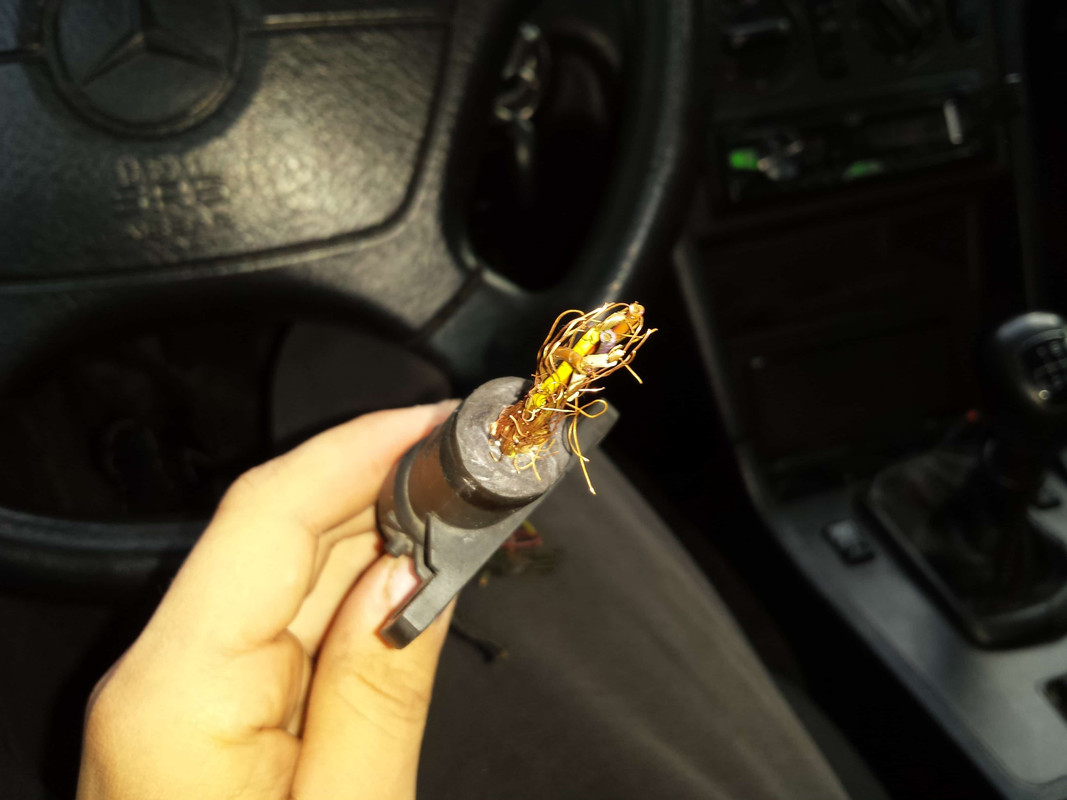

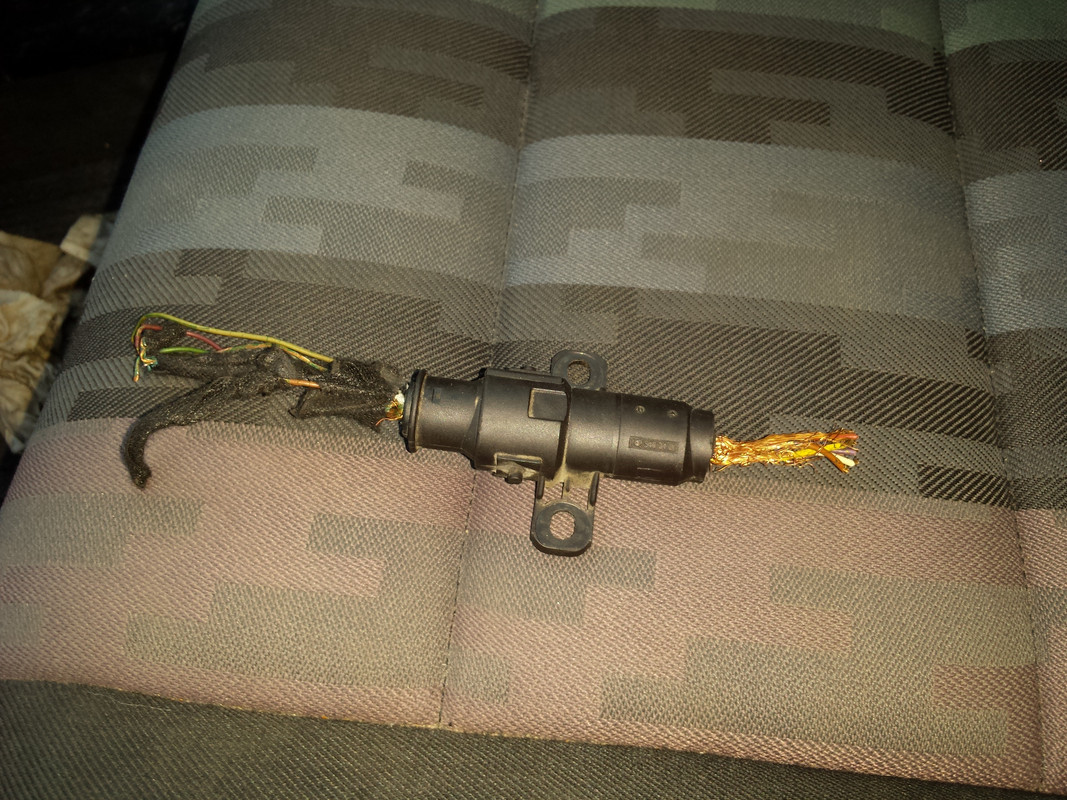

Если ты про эту фишку то у меня её больше нет , провода соеденины на прямую .
VadimusMBАвтор темы
Меняли проводку дросселя и соединили провода на прямую без этой фишки .
Теперь думаю может из-за неё при нагреве обороты растут , возможно ли такое ?

555
А интересно, как их соединили ? Скруткой? И как  при необходимости снимать дроссель?
Судя по тому, что сделали - нет опыта по замене  моторной проводки и даже в интернете было лень покопаться, где отчетов по этому вопросу просто куча. Видимо остальные фишки таким же образом "заменены" :D

Цитата: VadimusMB от 22 сентября 2016, 19:30:21возможно такое ?
Запросто! Видимо моторную косу заменили, а проводку дросселя - нет , просто откусили и тем самым еще больше усугубили проблему рассохшейся проводки. :(
