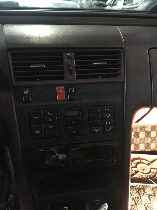

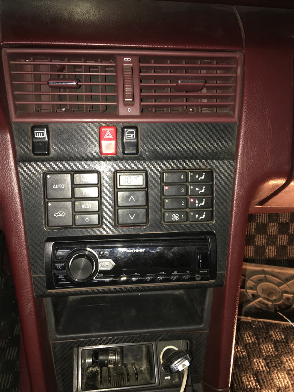

Собственно вопрос таков: у меня клима дорестайловая, когда перегонял авто домой заметил что после заводки не слазу вентиль отопителя заработал, а потом на протяжении времени и вовсе перестал работать, не чювствую чтобы жалюзи переключались, но вот на приборке все что нажимаю все горит и вродебы как работает :cg:, но вот не дают команды дальше.. чтоли.. :o, короче... не знаю как быть... вентилятор проверил, все хорошо работает(на прямую)
Ребята!!! не проходите мимо, подскажите где копать :'(, зима скоро(((

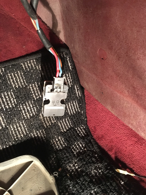

А что сложного?  Проверили моторчик, теперь проверяйте, что на него приходит при включении и повышении числа оборотов. На фото у вас висящий "ежик" , который должен крепится через термопасту на аллюминиевый радиатор. Вот на нем тоже надо проверять напругу. Если ничего на него и моторчик не приходит - смотрите для начала предохранители под капотом. На печку они идукт отдельно . Если все целое и опять жек ничего не приходит на моторчик, то скорее всего проблема в самом блоке и надо искать для проверки заведомо исправный. Но у вас блок редкий - будет сложновато.
Max Chursinov
У меня было один в один. блок такой же... думал он сгорел, а оказался этот ежик. Поставил от 210(фишку просто переделал поставил свою и пыны перекинул в нужные места ничего сложного)и все огонь. Раз уж полез сними моторчик печки помой его и помажь, там какашки копиться капец.

Резистор точно на ваши "жалюзи" не влияет! Резистор влияет на работу моторчика печки ;)

И так у меня на кнопках которые нажимаю светодиоды загараються, отсюда вывод что блок климАта по крайней мере визуально работает, но вот передаёт ли ОН инфу дальше, пока не известно((, факт в том что ЗаслонкИ не реагируют на его команды( и также не вКл моторчик отопителя(вентилятор)).
Если заслонки работают от компрессора,?, то он жужжит в багажнике когда центральный замок срабатывает. Как-то так...
