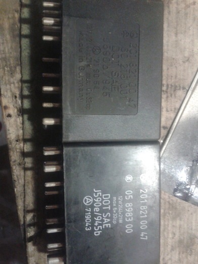

Подскажите у меня реле вот такое
Подойдет ли вот это

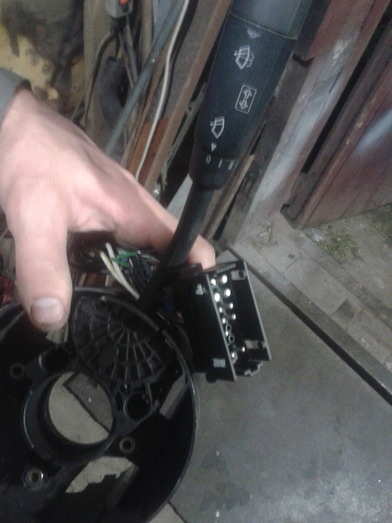

И подойдет ли переключатель этот на мою машину? АТо я свой подрулевой не разберал по вину зх как проверять

на прямую подать напряжение-дворник нормально работает ? там есть известная проблема с выработкой в  самом механизме-проявиться может внезапно (как у меня : все работало отлично- потом в один момент заклинило и шестерню слизало). установка дворника от 210 решила проблему навсегда-у них механика по-другому устроена и моторчик чуть мощнее. а эту релюшку бывает достаточно просто пропаять -внутри контакты отваливаються особенно на релюхе...

Какие провода замкнуть чтоб проверить в подрулевом ли дело?
CYBORGАвтор темы
мде........ значит надо где то кишки искать от переключателя,переключатели подрулевой разные рестайл и дорестайл?

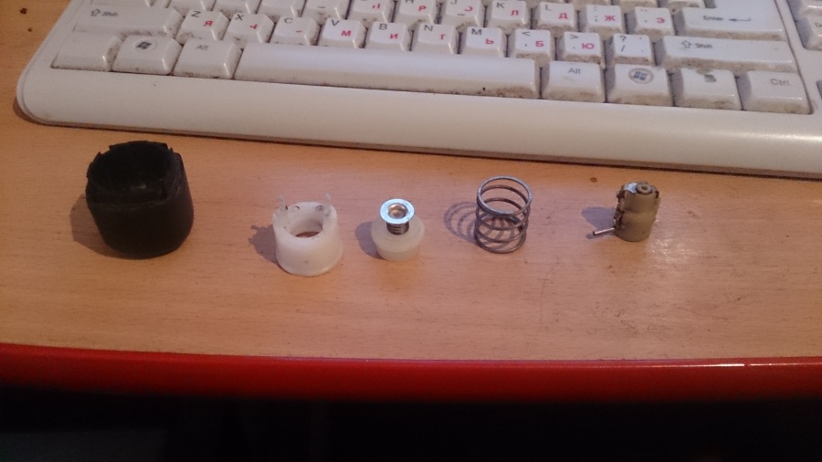

Детали переключателя,живые не найти,у меня так-же,детали на фото слева-направо 2 и 5,развалились.Пришлось купить новый переключатель,взял Meyle,уже 2.5 года полет нормальный,отдал за него 2400 в магазине.
Дорестайловый отличается от рестайлового наличием жгута проводов и фишки на нем.
