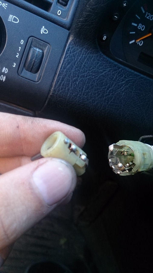

как эту бумбышку с контактами праивльно устанавливать то?
фото выкладывай, а то получается разговор слепого с глухим... ::)

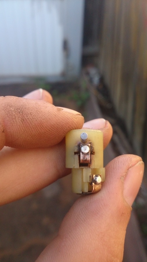

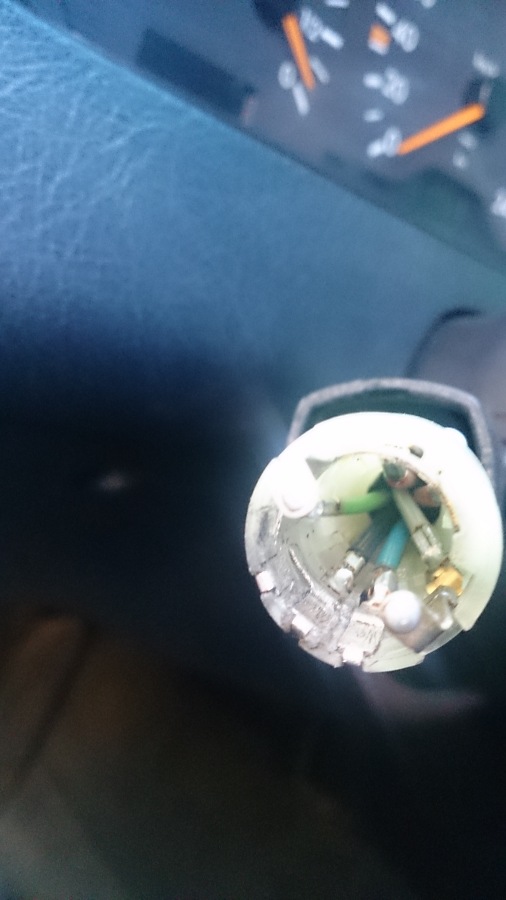

CYBORGАвтор темы

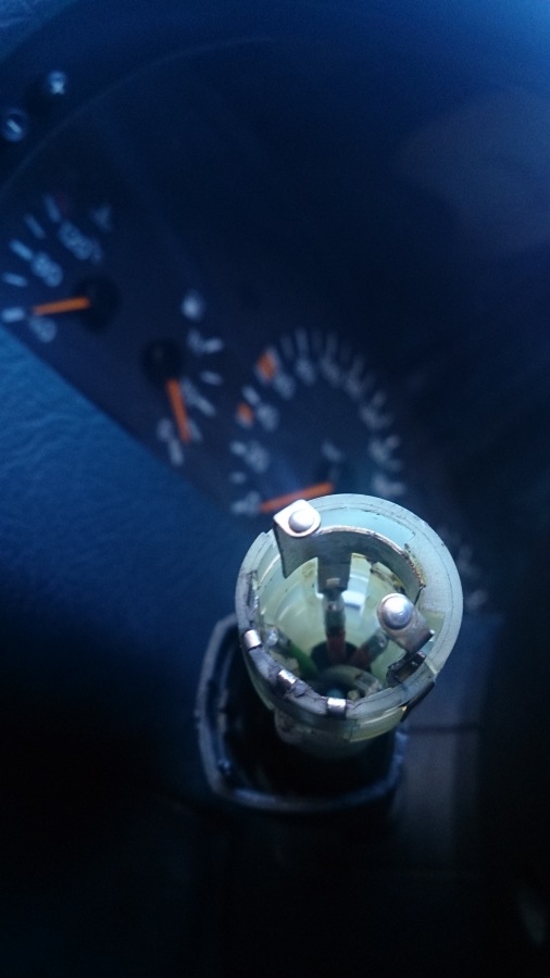

Так ? 1

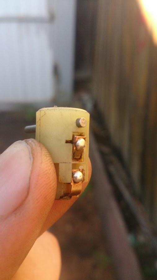

или так?  2
Вот тут почему то контакт был утоплен я его чуток отогнул ато вставляю в гнездо барабанчик этот болтается там он поди не дастоет вообще контакты то?

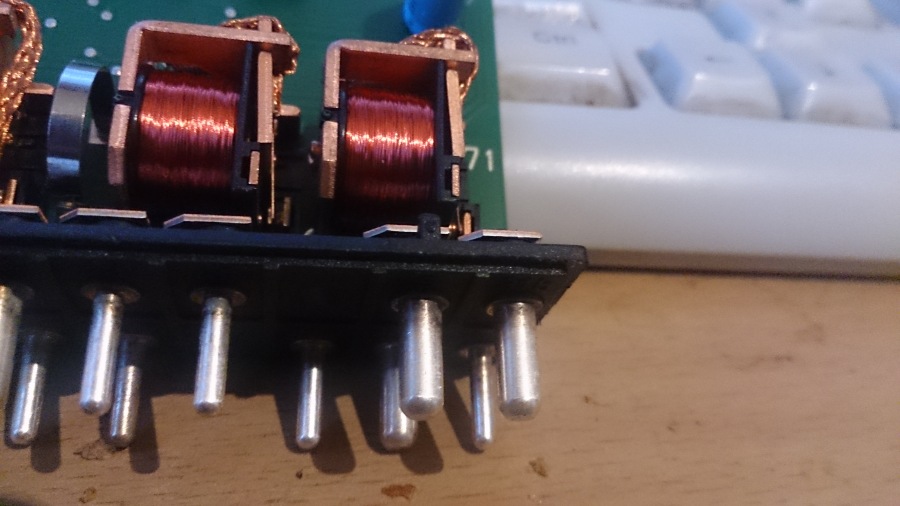

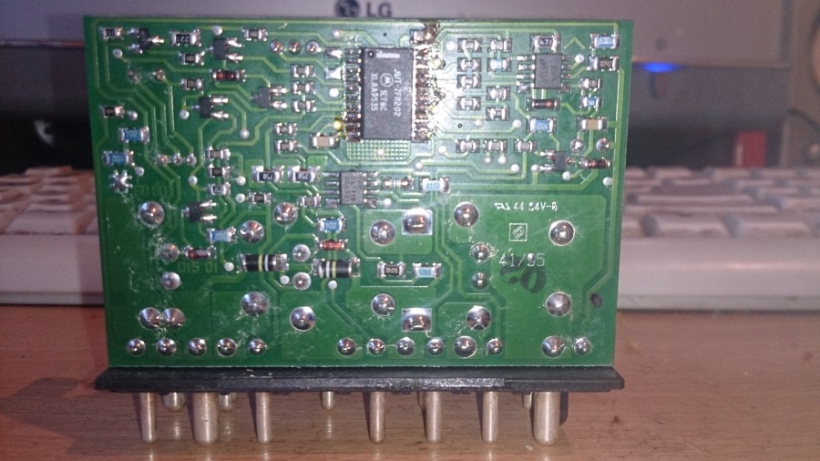

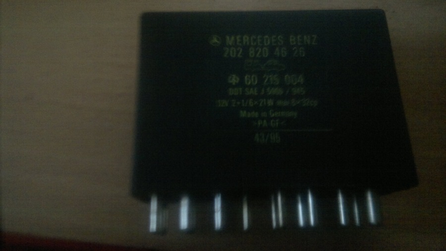

Реле дворников можно как то проверить?  я его снял октрыл там кроме кулочков и обмоток ничего не понятно но вот смущает одна черная штука на плате то ли оно нормально толи  нет

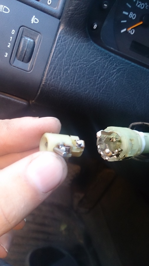

Цитата: CYBORG от 08 сентября 2016, 14:35:56Вот тут почему то контакт был утоплен я его чуток отогнул ато вставляю в гнездо барабанчик этот болтается там он поди не дастоет вообще контакты то?
вот про это контакт я тебе и говорил, что его можно вытащить и поставить другой стороной, это сторона видно по фото, что изношена, усики контакта должны торчать как с обратной стороны. Сначала установи ответную часть на которой указаны положения и выстави в положение "0" потом вставляй середину с контактами и поворачивай в сторону пока контакт не уйдет на размыкание т.е. тоже в ноль это и будет его правильное положение, поддерживая рукой проверяешь как бегают контакты по соответствующему положению. и закрывай в последовательности как открывал, там в принципе по другому не поставить, ну если только сильно постараться  :hihi:

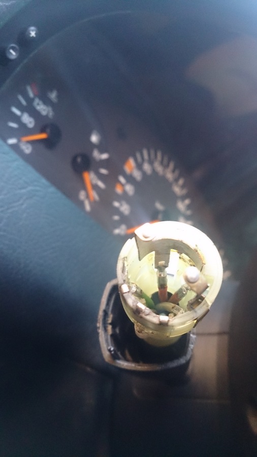

А хде центрирующая пластмассина - главный герой этой темы? Без неё работать не будет.
CYBORGАвтор темы
Ого а как она выглядит?
CYBORGАвтор темы
CYBORGАвтор темы
В которую пружина вставляется?
