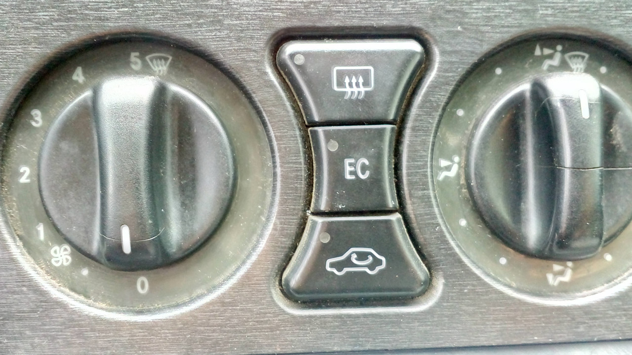

Тоже проблема с печкой!работает при выключенном зажигании  и не переключает обороты...где копать? как можно проверить блок управления дополнительным вентилятором, который на крыле стоит?может ли быть проблема в этом блоке? положения меняются, холод тепло тоже.
С200 компрессор, 1996 год (вискомуфта)

Вентилятор радиатора или обдува салона молотит?крутит шустро при выкл.зажигании??? кнопка rest есть?

сам моторчик печки крутит. крутит довольно таки шустро. была на 2 скорости, выключил, заглушил мотор, а она продолжила работать. кнопки рест по-моему нет. где она находится эта кнопка?
На нижнюю нажимаешь она не реагирует. Т. Е не загорается.
555
Serj_Imperator,  в последне время вода в салон не заливалась со стороны пассажира?  Если заливалась, то снимайте моторчик и сушите ежика. Если повезет, то этим и ограничится весь ремонт, если нет, то ежик придется искать другой
