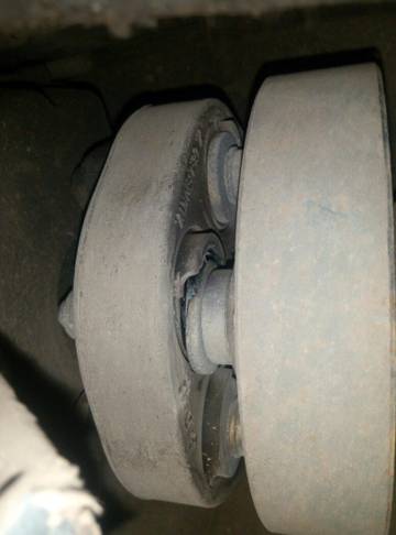

Подскажите по передней муфте кардана, вчера залезли под машину и увидели вот такую картину
Вначале подумал, что муфта развалилась, но когда начал смотреть картинки в интернете - вроде бы и она в нормальном состоянии, трещин нет. Присутствует небольшая вибрация на ходу.
Вин машины Wdb2020781f846176, номер оригинальной муфты A 202 410 11 15
стоит ли ее вообще менять?
На фото плоховато видно, но, похоже, ей конец приходит.
Лукас
Имхо, ей капец, раз 'корд' полез.
дрова конечно.
лучше обе сразу менять + посмотреть подвесной
+ втулки кардана либо вообще отвезти в мастерскую проверить люфты и заменить втулки

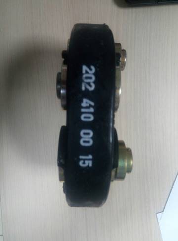

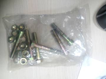

Заказал себе оригинальную муфту, пришла вот такая в оригинальной упаковке есть подозрение что она неоригинал. Перед номером должна быть буква A?
Очень похожа на оригинал.
На втором фото, в левом верхнем углу, значок "мерседеса"  :winkwink:
Ryaz
значок-то есть, буквы А нет
