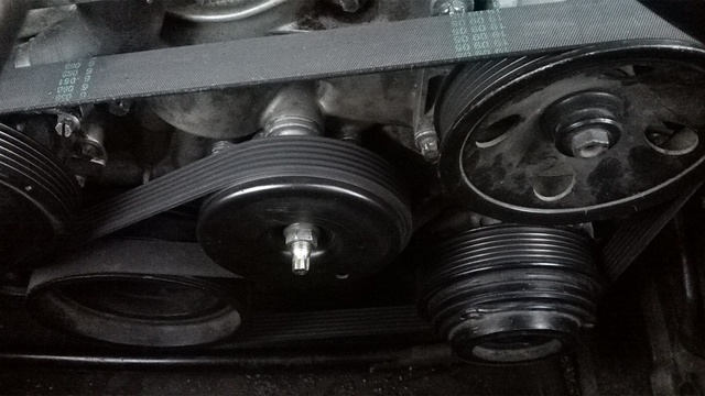

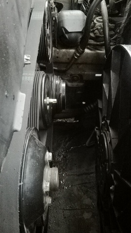

consulАвтор темы
Видно, что ролик немного под углом стоит.
