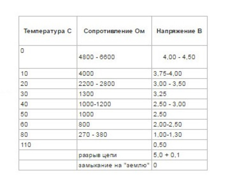

Но но как понять что это именно он не работает без стар диагностики? На приборке стрелка не поднимается уровня температуры? Хотя уровень топлива показывает. Они же одним блоком подсоединены в приборке и я проверял там все норм подключено. Моторчик в порядке стрелка не залипла. Обороты растут после минут 3-5 на холостом и до 1400 держатся. Стоит новый расходомер и трос газа.Заслонка чистая. Мне бы понять симптомы умершего датчика! Все таки за диагностику давать 1500 р, а потом датчик вставлять за 700 р. не корректно как-то. А может и не в датчике дело?
hfmscаn
по сопротивлению датчик можно проверить. ну и проводку и разъем на него... хотя вряд ли это он
K.S.180Автор темы
Получается что данные с вольтметра должны быть такими?
hfmscаn
да, что-то типа этого...
но гораздо более эффективно будет найти USB KKL адаптер( например VAG COM 409.1),  записать работу двигателя и отправить мне со ссылкой на эту тему...
я скажу какую температуру видит ЭБУ, а может увижу и проблему...
