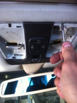

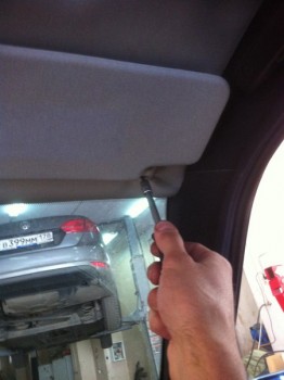

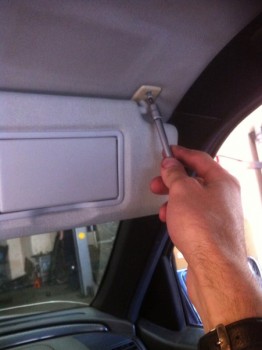

выкручиваем 2 самореза козырька
затем открываем заглушку и выкручиваем еще один саморез

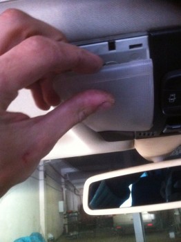

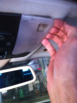

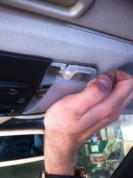

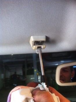

Снимаем пластмаски плафона - цепляемся пальцами и тянем аккуратно вниз и к середине крыши
со второй то же самое
далее одной рукой тянем плафон вниз а второй отверткой нажимаем на стальные фиксаторы
тянем вниз

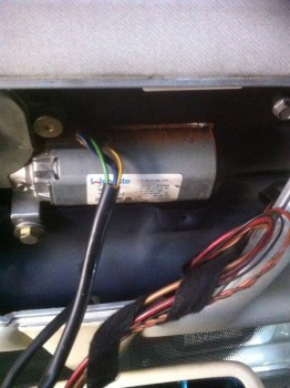

на плафоне я обнаружил  порошок из ржавчины  - как оказалось сыпался из заржавевших тросов люка ( собственно почему я и решил все это затеять )

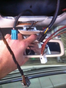

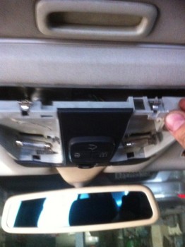

снимаем зeркало

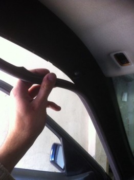

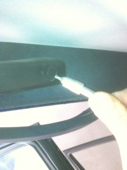

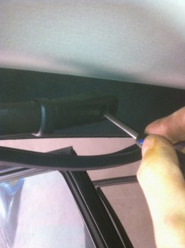

вынимаем заглушки из ручек в поторлке и выкручиваем крестовые саморезы

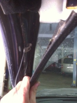

частично скидываем уплотнители
и выщелкиваем боковые накладки спереди

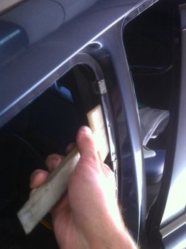

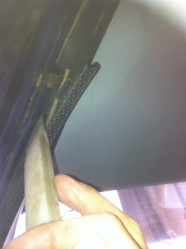

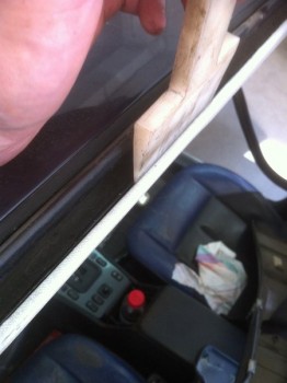

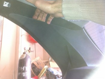

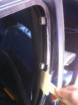

Вооружившись арматурными лопатками отщелкиваем боковые крепления стоек
и задние - обратите внимание на 2_е фото - очень аккуратно снимайте эти накладки

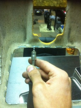

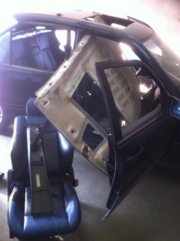

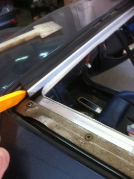

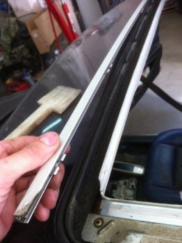

Продолжаем "экзикуцию"  - поддеваем лопаткой металлическую декоративную рамку  и тянем вверх
затем с помощью лопатки выщелкиваем кронштейн потолка из паза

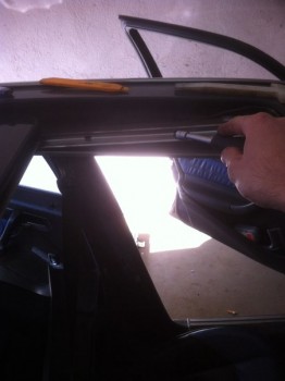

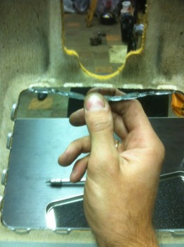

если открыть люк и посмотреть с боков то можно увидеть по 2 отверстия  с каждой стороны - так вот туда надо нажать и одновременно потянуть потолок вниз . Будте аккуратны
каждая клипса ( а их там 4 и я сломал 2 ) стоит по 200 рублей и едет из германии

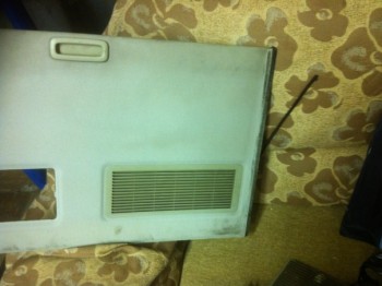

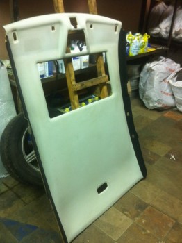

в принципе  после всего выше проделанного остается чуть потянуть потолок к лобовому и он упадет на сидушки. Далее , чтоб его вынуть - нужно снять пассажирское сидение и вынуть
Берем тонкую отвертку и разгибаем крепления стальной окантовки плафона
затем снимаем и уже в снятом состоянии спокойно разгибаем

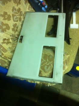

с маленьким плафоном тоже самое . Потолок в принципе готов , отставляем в сторону

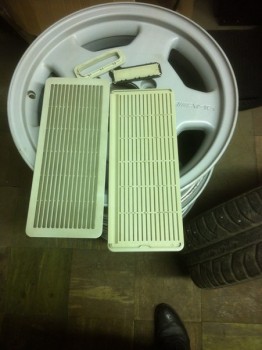

Разбираем шторку
самое сложное из всего проделанного для меня было наверно не сломать вот эти детали )))))

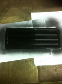

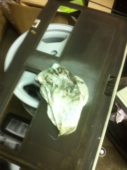

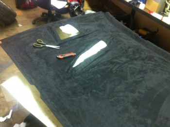

Начинаем  очистку со всех сторон ( я "развлекался " 646_м растворителем )

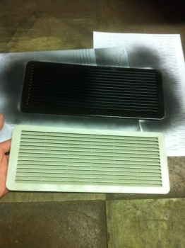

в процессе , перед обтяжкой шторки грунтуем и красим пластик - пока он будет сохнуть я буду обтягивать

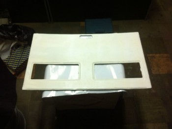

так как я баловался с растворителем - естественно я добил старую штатную обшивку. было решено ее заменить

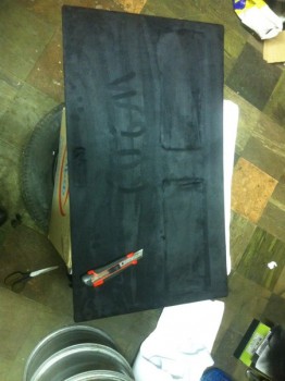

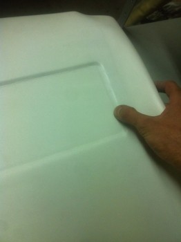

вместо поролона  был использован 2_миллиметровый утеплитель для ламината ( толще не стоит )
после нанесения клея для формирования рельефа остается минуты 3-5  : работать надо очень быстро ( с 3 раза я все успел  :D ) после 2_го провала начал психовать ....

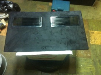

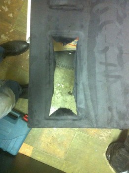

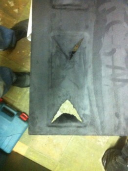

далее вырезаем алькантару по форме с ЗАПАСОМ !!! не жалеем ! Я в плане обтягивания винила.карбона и пленок парень "матерый"  но с алькантарой все иначе - материал оч тянется в горизонтальной плоскости и в итоге легко ошибиться и промахнуться  по краям .
для аккуратного заворачивания делаем четыре надреза как на фото
и потом разрезав , загибаем
далее вставляем сеточки на место

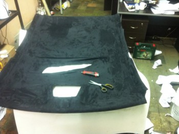

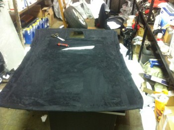

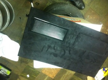

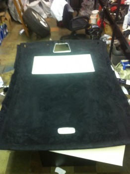

Прошу понять и простить за то ,что фото обклейки потолка , как и полки -  нету : ну физически  не реально мне  это было :cf:
Посему  фото уже почти готового потолка
Дорабатывать и устанавливать  буду завтра

Какие обиды , если вы не спросили откуда она сыпалась  :) - сыпалась она с тросов люка , а крыша тут не причем . Не , пороги конечно пора варить  :D

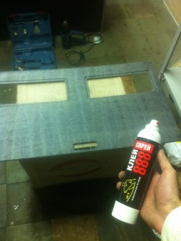

Это понятно.
Но ктоже алькантру на спрей клеет?
Зачем на клее экономите?

Клей удобный , и " термоядерный  " = распылил и сразу приклеил - не оч хотелось с кисточкой возится а цена та же
я хотел в матовый  , и даже покрасил и примерил  , но мне не понравилось( думаю краска не та )  и  пока переделал в глянец . ( у соклубника преобрету еще один комплект сеточек в шторку и как краска приедет - покрашу в матовый и заменю )
