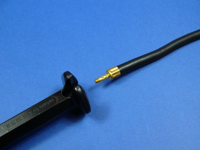

Подскажите как меняются свечные наконечники,провод выдёргивается или выкручивается?
89104329146-ватсап.вайбер
николай82Автор темы
Спасибо,поменял свечи с проводами поддёргивания пропали,стало норм,правда заметил что шланг от радиатора до термостата сжатый,открыл крышку шланг надулся,до ремонта такого небыло,шланг сжимается когда машина остывает,что за фигня?
