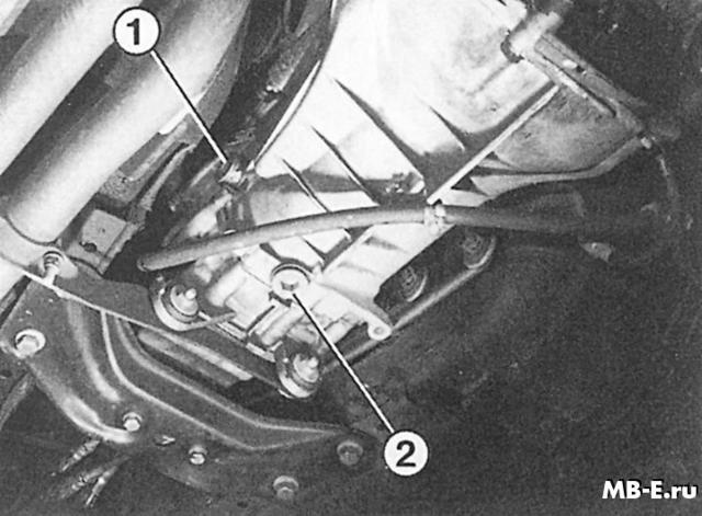

Всех преветсвую !облазил запарился ,не могу найти щуп на мкпп посмотреть скока там масло !
машину когда подняли смотрели масло поддтекает, там резинка нужно заменить ,чтоб ее заменить нужно снять коробку так сказали на сто ,чем то попахивает ? или действительно так,и вобще куда доливать масло ?

На мкпп щупа не бывает снизу сбоку справкой стороны есть заливная пробка( шестигранник). На счет сальников ,если эт сальник первичного вала то коробку надо скидывать , а если сальники тяг переключения то моему можно и не скидывая заменить на 100% не уверен.

Как, не можете найти? У вас их десять! Откручиваете пробку и одним из десяти щупов (пальцев руки) проверяете уровень.
А насчет замены сальника (резинки), сказать не могу! Я же не вижу от куда и что подтекает.  Может с КПП, а может и сальник коленвала.  А снятие МКПП, не такое уж и страшное дело.

ребята фотку можно ,конкретно куда заливать, мерс 2 машина и то досталось по наследству
так что не шарю я  :(

пожалуйста если не трудно
Руслан72Автор темы
и фотку пожалуйста если можно куда пальцем залазить  :) :D
