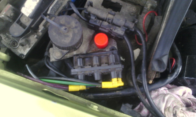

Всем привет! Проблема с кик- дауном, все по электричке и тех части работает, но при нажатии в пол ноль эффекта, и при обычной езде только до 1800 крутит и переключение, не важно как я давлю на газ! Есть сомнение в воздушной розетке на правом крыле от которой трубка идёт на датчик egp и от него на механизм кика, кто подскажет что там и откуда и может фото приложет?

Я так понимаю ни у кого не каких идей НЕТ!!! :(
Трос кик-дауна правильно отрегулирован?
Lacostembw202Автор темы
Вроде бы да, не пинает при переключении, но и не сильно натянут, смотрел в коробке при нажатии на трос поршень выталкивает воздух, только вот есть вопрос, при полностью открытом дроселе в акпп поршень должен полностью заходить или нет??
Да и как бы кик меня не сильно беспокоит, больше почему он переключает так рано и не важно в гору или под горку?
И самый главный вопрос это вакуумная или воздушная розетка?
