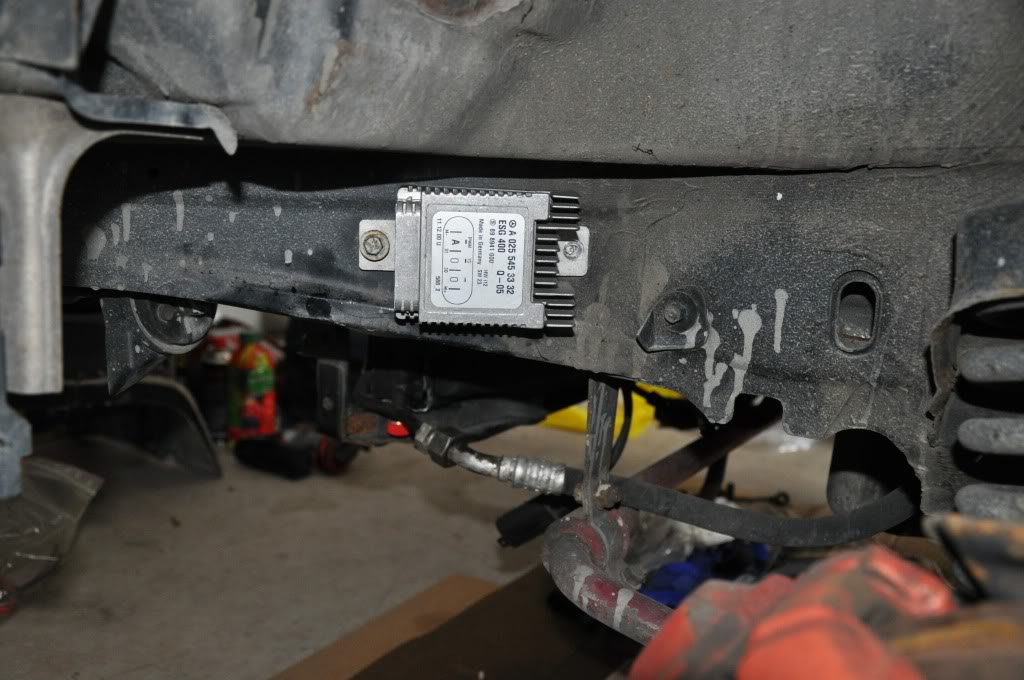

А где находится этот блок контроля вентилятором? Наверное нужно начинать с него. Может кто подскажет хорошего электрика в Минске?
WDB2020781F725834
Цитата: maximiliam22 от 22 февраля 2016, 21:55:56где находится этот блок контроля вентилятором?
cнимайте локер переднего левого колеса

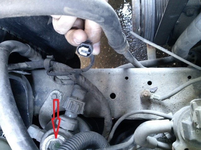

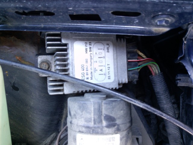

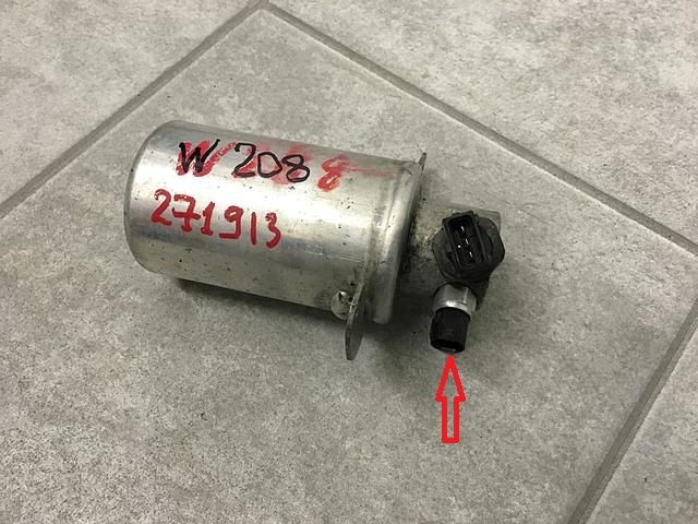

В общем пробовал заменить блок на заведомо исправный, но результат оказался тем же. Из этого вывод, то сам блок исправный (только стоит он в моей модели вверху возле блока ABS). Смущает какой-то разъем, который выходит из жгута ведущего к данному блоку вентилятора. Исходя из длинны, возможно он должен включаться в радиатор в какой-то датчик (но в радиаторе поблизости я ничего не вежу) либо какой то отдельный датчик. Кто знает куда этот разъем подключается? Может в нем причина?

Исходя из выше сказанного, данный разъем на моей модели не задействован и должен телепаться в воздухе (т.к. регулировка кондиционера у меня в салоне на колесиках). Almany, спасибо за ссылку. Но проблема остается и где искать опять непонятно :de:
