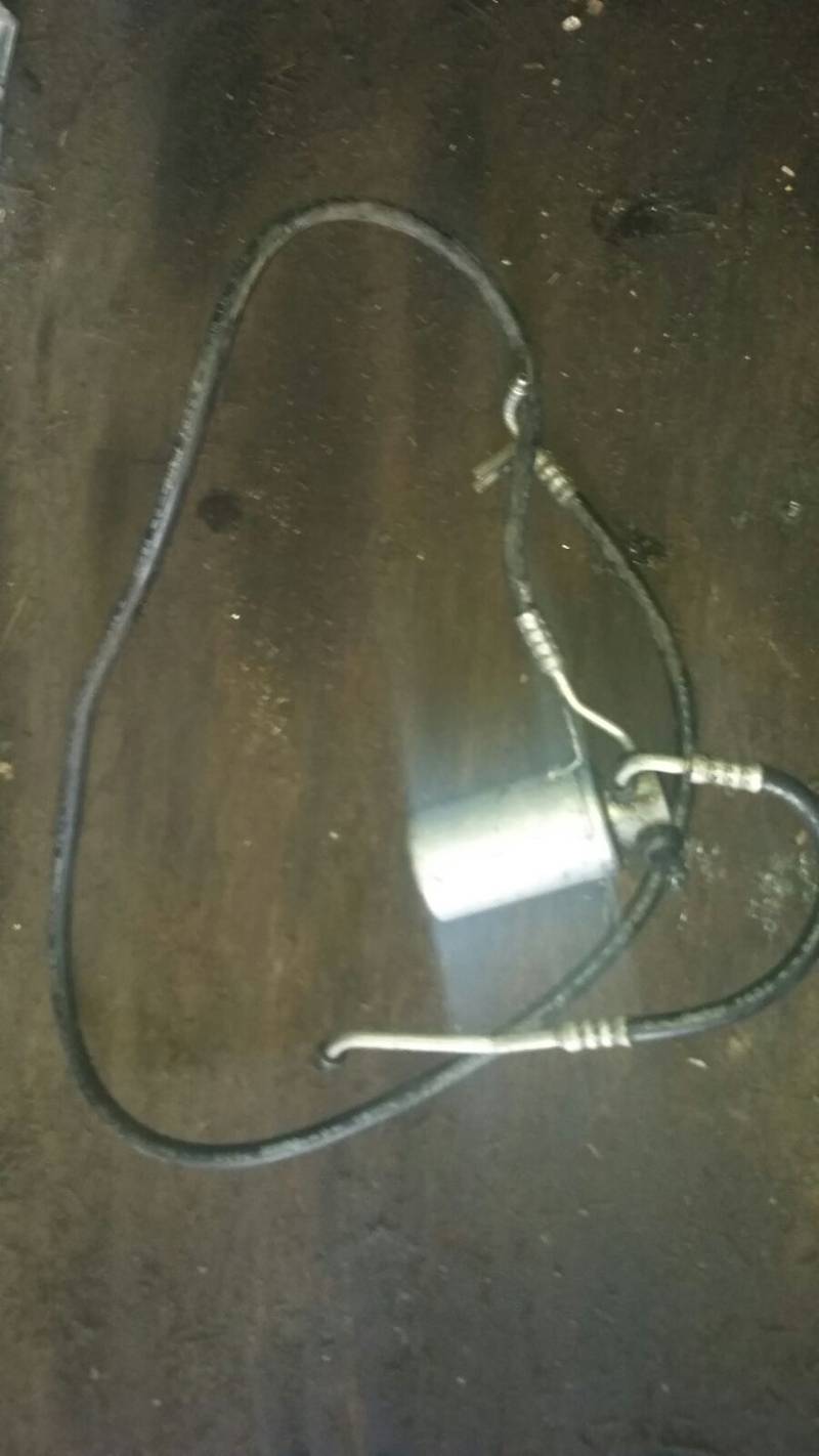

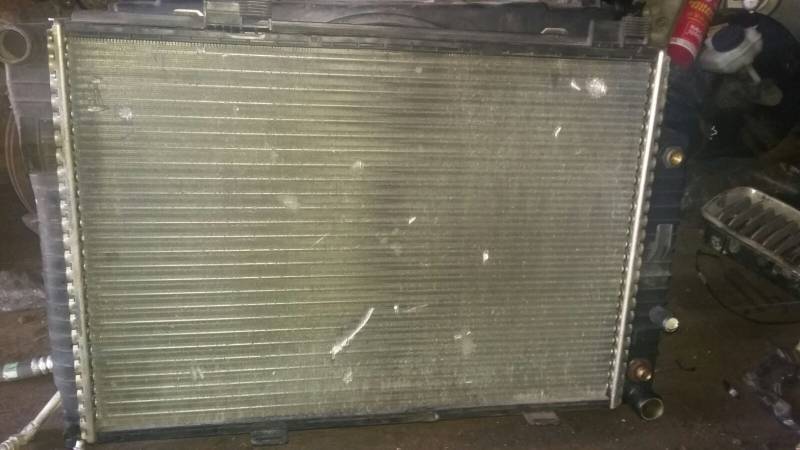

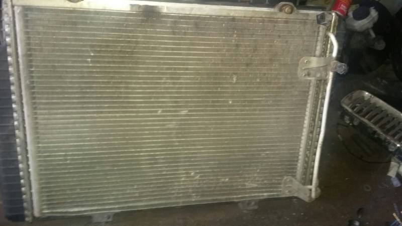

Вот прислали фото:
радиатор основной:

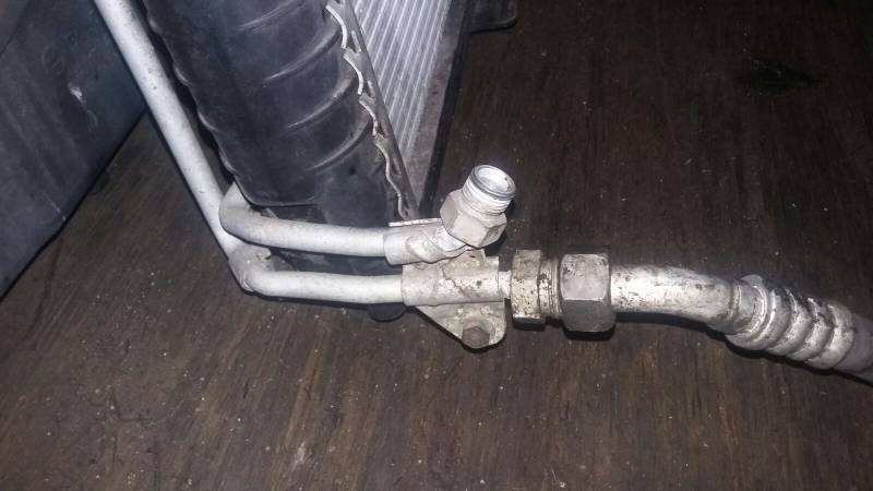

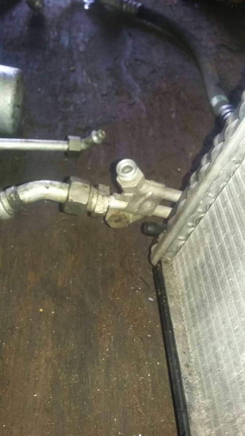

конденсор:
трубки:

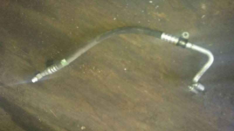

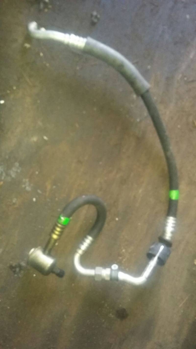

подскажите, где стоит эта трубка
откуда вот это:
такое есть:

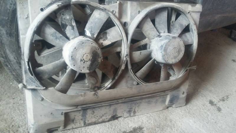

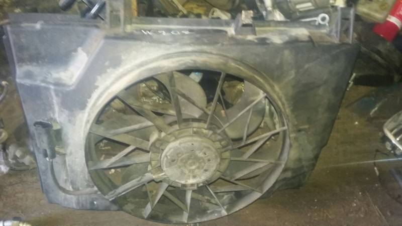

вентиляторы:
и такой предложили вместо маленьких и блока ими управляющего
Жду ваши ответы...
WDB2020181A408228
Нужны номера запчастей, чтобы понять, подходят они тебе, или нет.
Чтобы поставить один большой вентилятор, нужен блок управления к нему и переделка проводки.
По фото гадать бесполезно.

Про большой вент сказали, что можно реле поставить через ДТОЖ и будет работать.
У них нет номеров трубок, но по фото в инете найти можно, займусь этим чуть позже. Мне вот только не понятно, что за трубка с цилиндриком?

Цитата: Mr.Alave от 18 февраля 2016, 10:17:48можно реле поставить через ДТОЖ и будет работать.
А для кондея оставить два вентилятора спереди? Если все три сразу включатся, проводку не пожжет?
Цитата: Mr.Alave от 18 февраля 2016, 10:17:48Про большой вент сказали, что можно реле поставить через ДТОЖ и будет работать.
И начался колхоз ....
А чтоб у вентилятора 2 режима сделать можно и выключатель от торшера повесить ( он кстати нарасхват идет  :hihi: )
Цитата: Pavel0861 от 18 февраля 2016, 10:42:48А для кондея оставить два вентилятора спереди? Если все три сразу включатся, проводку не пожжет?
Он на взлет пойдет , как карлсон
ЗЫ:
3х электровентиляторов вместе никогда не устанавливалось - либо 2 спереди на кондей  и вискомуфта , либо 1 внутри на все
Цитата: Mr.Alave от 18 февраля 2016, 07:26:01На чём остановиться: б/у оригинал или новый TERMAL?
При ниссенс ничего не говорите, кусачие они "сегодня".
Ничего не буду говорить про ниссенс - но надо купить его  :hihi:
Termal - китай ( причем зачастую ооооочень ужасный )
Цитата: Mr.Alave от 18 февраля 2016, 09:10:17спросил про блок управления A 016 545 96 32, говорят, выкинь нафиг его
Кондиционер не будет без него работать (в лучшем случае). В худшем - рванет где-то.
Цитата: Mr.Alave от 18 февраля 2016, 09:10:17Позвонил снова на разборку, спросил про блок управления A 016 545 96 32, говорят, выкинь нафиг его и вискомуфту, поставь один большой вентилятор и реле, подключенное к датчику ДТОЖ. Будет тоже скорости переключать и нормально охлаждать оба радиатора...
Вот сразу видно - грамотные ребята  :hihi:  (наверняка инженеры --- мукомольного техникума )
Mr.AlaveАвтор темы
ЦитироватьА для кондея оставить два вентилятора спереди? Если все три сразу включатся, проводку не пожжет?
Не не не, я же во втором  посту писал, что виску нафиг и маленькие венты тоже, поставить только один большой и запитать через ДТОЖ, это они предложили.
Цитата их слов: "У нас есть специалисты, они переделывают вентилятор большой основной под оба радиатора, подключают реле к ДТОЖ и всё работает"
