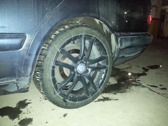

Всем доброго :). Господа подскажите по w210, товарищ хочет занизить свой w210 он уже поставил под пружины проставки одна шишечка теперь хочет поставить заниженые пружины, ему сказали что на 210 в каких-то комплектациях были такие, не подскажете :de: вот так у него выглядит сейчас,  а хочет ещё ниже :de:

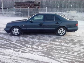

У меня было вот так. Перед пружины авангард с четырьмя точками, задние походу классик, но подпросевшие  с 2-мя точками .
Соответственно как выше написали, аморты нужно также с авангарда покупать

Цитата: Predator.74 от 18 февраля 2016, 14:47:12А нельзя и пружины ниже и проставки пониже?
Обрежь пружины на виток, два, или вообще пополам.
