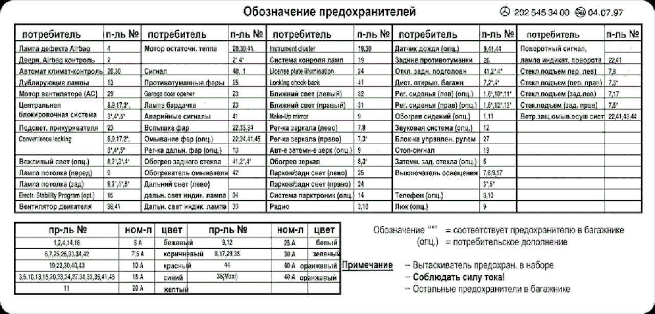

здравствуйте!подскажите где найти схему предохранителей Мерседес с180 w202 № 202 545 35 00 на русском.заранее спасибо))
IrinaАвтор темы
мне надо 202 545 35 00))) а та не подходит
Здесь. Бывает, файлообменник сбоит, если не открывается, попробуйте позже.
Цитата: Irina от 14 февраля 2016, 18:08:36мне надо
...3400 и ...3500 таблички одинаковые , одна англо-немецкая, другая англо-французская  .... удачных поисков
