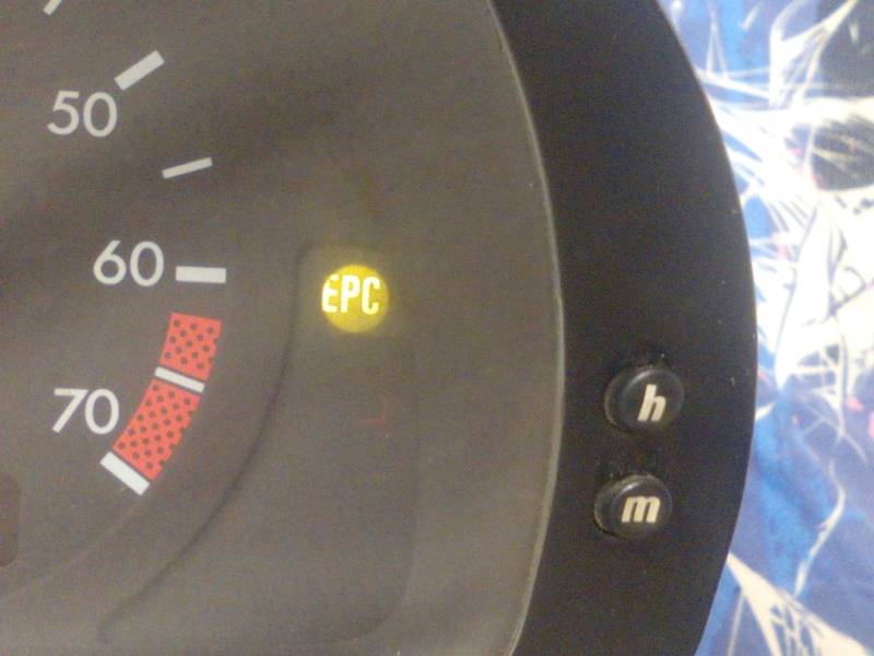

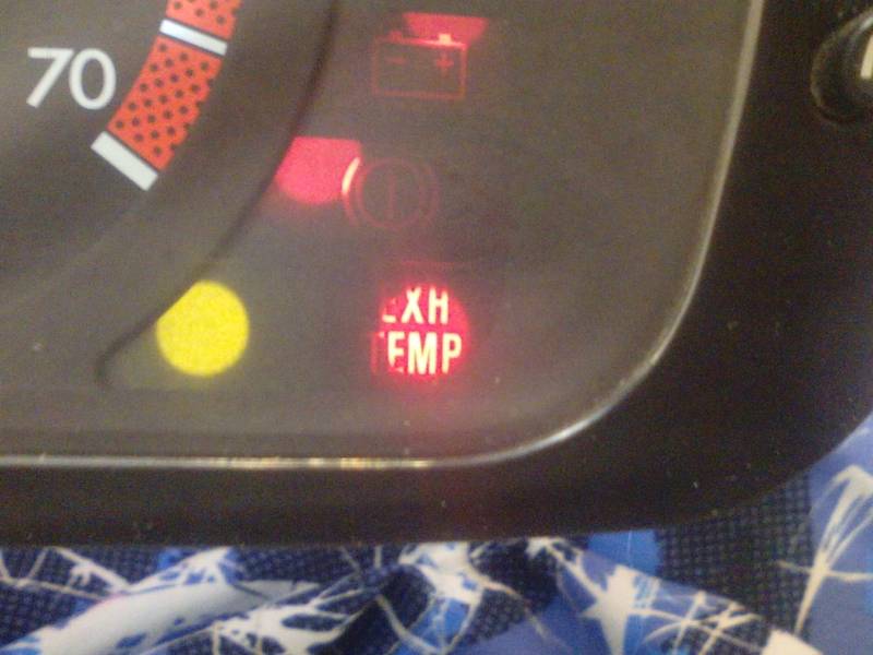

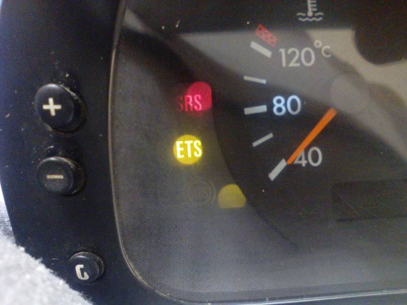

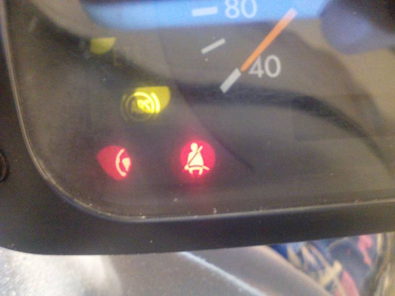

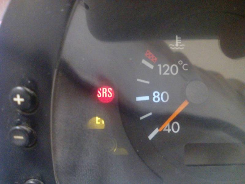

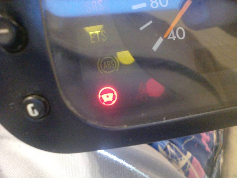

Привет. Подскажите, приборки универсальны для дорестайла или рестайла. Вытащил свою для замены ламп, просветил фонарём и вот:
1. Лампа не рабочая, что это я не знаю
2. Лампа не рабочая
3. Лампы нет, из-за удара не стали заморачиваться и вытащили, чтобы не горела
4. Лампа не рабочая.
5. Лампа не рабочая
6. Лампа не рабочая. Не знаю, должна ли она быть в совокупе с исправной СРС

Цитата: Mr.Alave от 12 февраля 2016, 19:56:51приборки универсальны для дорестайла или рестайла.
Нет.
1. Неисправность двигателя (дизель).
2. Перегрев катализатора.
3. Подушка.
4. Система контроля тягового усилия, так кажется.
5. Уровень жидкости ГУР.
6. Не пристёгнут ремень.
А вообще, у нас на сайте есть инструкция, занимательная книжка :)
Mr.AlaveАвтор темы
1. У меня бензин
2. Должен быть датчик перегрева, коего нет
3. Над фото написано
4. Такого нет по ВИН
5. Понял, заменю лампу
6. Должна гореть или опция? Как происходит считывание пристёгивания ремня, ведь в замке нет ничего, кроме мех. защёлки.

По приборкам немного уточню:
Дорестаил - одна приборка одним набором ламп, но цепь ламп подобрана по опциям заказчика (пример ETS, EXH TEMP)
WDB2020181A408228
Трафаретки универсальные для своих приборок, а самих приборок было, вроде, три несовместимых вида. Отличаются даже разъёмами. Не считая бензин/дизель, которые тоже не взаимозаменяемые. Надпись на трафаретке не значит, что система есть в машине.
Цитата: Mr.Alave от 12 февраля 2016, 20:52:40Должна гореть или опция? Как происходит считывание пристёгивания ремня, ведь в замке нет ничего, кроме мех. защёлки.
Отключаемо старухой. Замки бывают разные.

Mr.AlaveАвтор темы
У мну замок самый что ни на есть простой. Я его снимал и там нет ничего электрического.

Нет , приборка одна и таже , внутри приборки пластины с надписями меняются в зависимости от комплектации. Датчика перегрева на бензинках нет , непристегнутый  ремень только для usa - ни разу не видел , так же как и датчик жидкости гур...
Mr.AlaveАвтор темы
Тогда нафиг там контактные пластины под лампы и сами лампы? Потестю, если нет напруги, вытащу их.
WDB2020181A408228
Написал же , приборка универсальная ( меняют вкладыши ), а с завода вместо ненужных лампочек заглушки ставили
Mr.AlaveАвтор темы
Это понятно, только вот одной заменой вкладышей ток не уйдёт с контактов, правильно?
WDB2020181A408228
Ток там без кодировок не появится  :hihi:
Mr.AlaveАвтор темы
WDB2020181A408228
В чём вопрос, то? Я думал, "что означают надписи на трафаретке?", не?  :)
А будите в ручную колхозить - предположим датчик на гур и кинете плюс на лампочку - сожжете процессор в приборке  :rus_alkan: тоже пробовал  ;D
