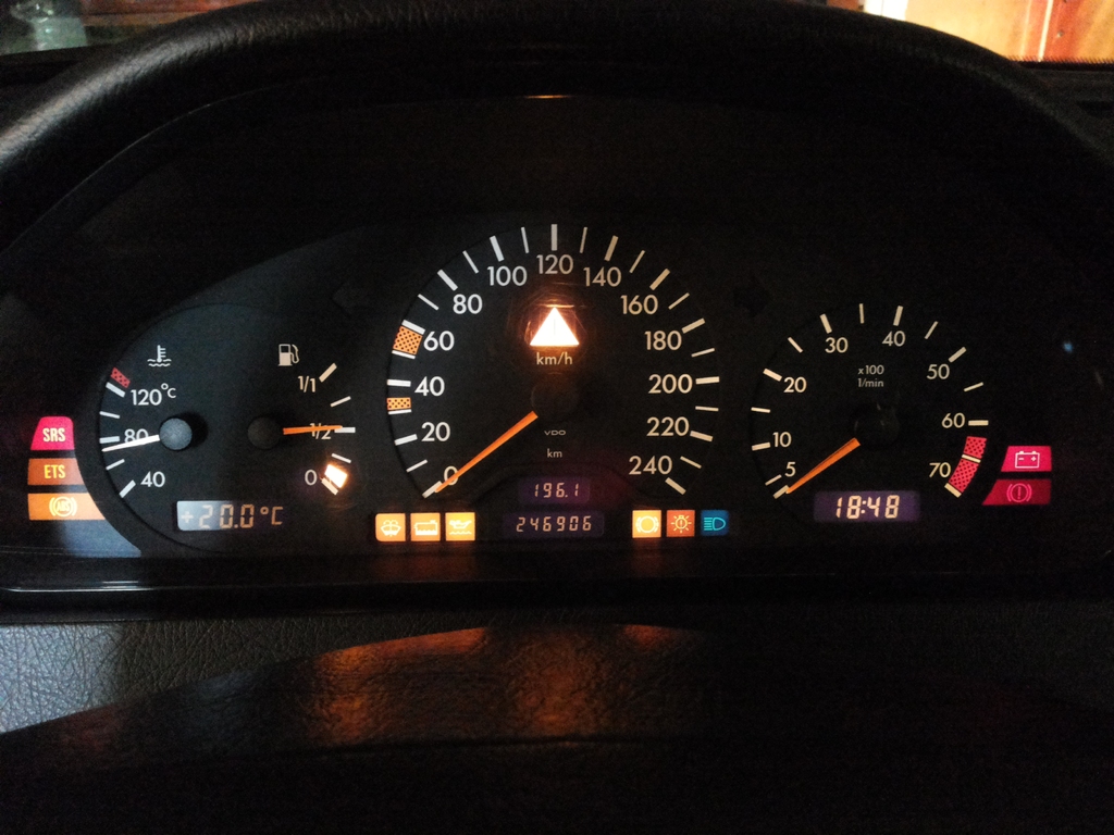

лампы приборки переходной модели
Автор Mr.Alave, 12 февраля 2016, 19:56:51
Да мы уже выясняем - почему же контакты есть а лампочки не горят

В чём вопрос, то? Я думал, "что означают надписи на трафаретке?", не?  :)
Изначальный вопрос в трафаретке плавно перешёл в лампы  :hihi:
Что есть EPC на трафаретке тогда?

Так это, мужики, вопрос по СРС спрошу:
где стоят пресловутые пиропатроны для срабатывания подушек? Как они выглядят и стоит ли их устанавливать, если они использованы (имею ввиду доступную/недоступную цену)
WDB2020181A408228
Цитата: Mr.Alave от 12 февраля 2016, 21:34:07Полистал отсканированную книжецу, там про EPC совсем нет ничего, а вот про EDC сказано, что для дизеля.
EPC - Electronic Power Control, EDC, наверно, Electronic Diesel Control, суть одна. EPC писали на дорестайле.

Mr.Alave, тебе для примера,все лампочки вставлены,все работают,у меня переходной дорестайл.
Mr.AlaveАвтор темы
Если она гореть у меня будет при включенном моторе, значит где-то в блоке управления мотором косяк, так?

Пасиб. СРС, ЕТС и треугольник у мну не горят, в остальном также.

Цитата: Mr.Alave от 12 февраля 2016, 22:09:03где стоят пресловутые пиропатроны для срабатывания подушек? Как они выглядят и стоит ли их устанавливать, если они использованы (имею ввиду доступную/недоступную цену)
Как бы.. встроены в подушки. Бывают еще в механизме ремня, но к подушкам не имеют отношения, при ударе натягивают ремень. Б/у подушки не дОроги. Говорят, у них срок службы 10 лет, но ни разу не слышал, чтоб кто-то менял на новые.

Если в пассажире щёлкнет, тогда что, менять всю торпеду? Тогда это попа.

Цитата: Mr.Alave от 12 февраля 2016, 22:11:34Если она гореть у меня будет при включенном моторе, значит где-то в блоке управления мотором косяк, так?
Тока дизель.

Я думаю если бы торпеда стреляла - вы бы заметили  :hihi: вероятнее всего ошибка СРС горит из за неисправности мата пассажирского сидения
Mr.AlaveАвтор темы
На пассажирском срс есть трещины по шву слева.
Цитироватьгорит из за неисправности мата пассажирского сидения
Не понял!!!
