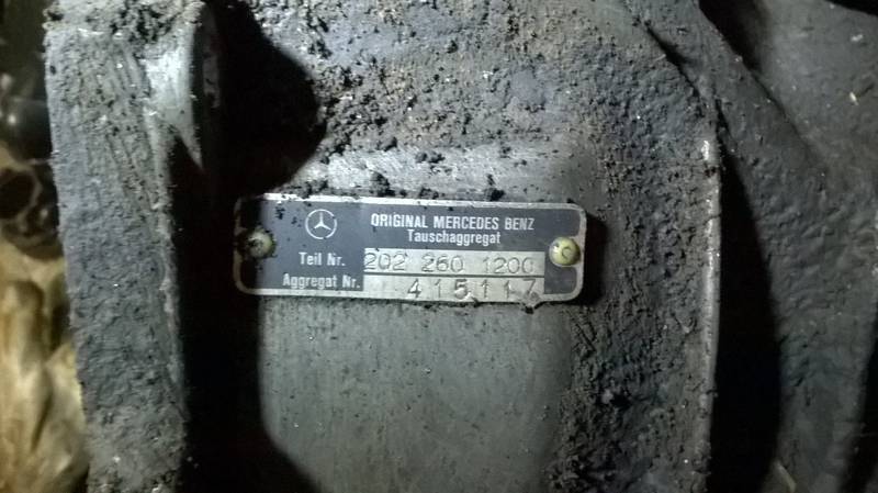

uropexa21pyc
Я тоже не нашел свой номер мкпп
По вину то одно, а по факту что стоит интересно.
Где искать номер?
Где обычно пусто, на табличке тоже нету!
Кто подскажет?
