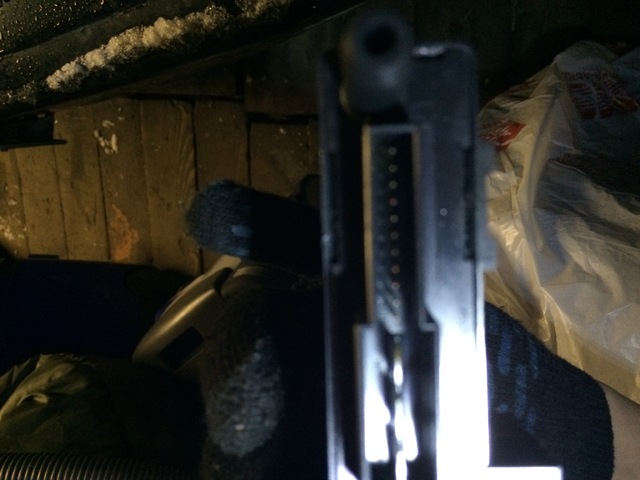

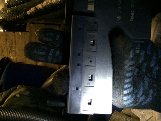

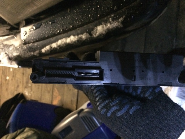

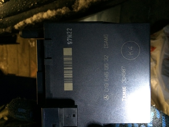

Цитата: Yicraor от 27 декабря 2015, 11:19:03А код этой приблуды знает кто нибудь?) если разломаю в конец)
он  на ней будет написан
YicraorАвтор темы
Снял блок (ключ Т 20) побрызгал вд протер, собрал. Все работает))) спасибо за советы)
YicraorАвтор темы
YicraorАвтор темы
Мать моя женщина. 33 т.р... Есть кто чинил?)))
YicraorАвтор темы
Завтра уйдёт эта приблуда на ремонт, по результатам расскажу
YicraorАвтор темы
Пропаяли контакты, все работает) спасибо за помощь
